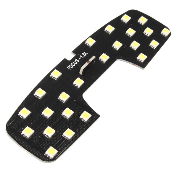

Re: Led osvětlení interiéru
Kluci, koupil jsem tuhle chujovinu na Aliexpressu. Domníval jsem se, že je to výměnným způsobem, ale opak je pravdou. Nemá to tu někdo? jak se to zapojuje prosím?
Děkuji
http://www.aliexpress.com/item/Car-read ... 97473.html
Děkuji
Ford Focus ll 1.8 16V 92 kw Duratec Combi r.v. 2006
V prvni rade zalezi na jake zarovky mas lampicky pokud na sufidky tak tam tohle jen tak nedas. Pokud nebudes mit redukci
- Příspěvky: 250
- Registrován: 24.08.2008 20:52
- Bydliště: Pardubice
jj, je to asi sulfidka, taková ta dlouhá.

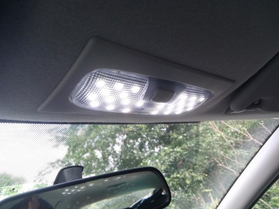

Zdravím,
rozhodl jsem se u svého FF také vyměnit interiérové osvětlení (patice w5w) a tady je výsledek:
1) do prostoru řidiče jsem umístil tento panel http://www.aliexpress.com/snapshot/7666 ... 1525014357 (existuje i verze pro osvětlení s čtecími žárovkami) - cca 140 CZK 2) do zavazdlového prostoru jsem dal tyto dva led panely, které jsem propojil na jednu patici http://www.aliexpress.com/snapshot/7666 ... 1525024357 - cca 40 CZK
Ford Focus ll kombi FL 1.6 Duratec 16V 74 kw (2008)
