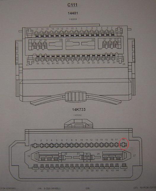

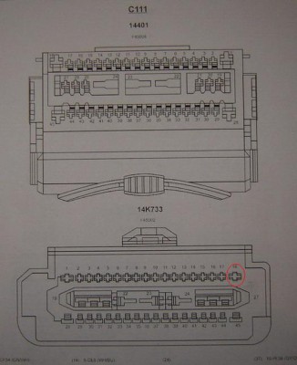

Podle Microcatu ma od roku 2008 signalizaci (cidlo) jen ten, kdo ma ostrikovace svetlometu. Navod na dodelani:
0. nakup u fordu:
1234154 - spinac vystrahy - novy 525,- bez DPH
1234170 - pruchodka do nadobky - nova 119,- bez DPH
1. sundat prave kolo
2. sundat podbeh
3. odsroubovat nadrz
4. v prolisu nadrze (cca 20mm kruh na obrazku) udelejte diru a nasunte pruchodku a na ni spinac
5. jeden konec cidla na kostru a druhy na konektor C111 pin 18 (viz. obrazek); nebo koupit za 542,- kabel 1379961 a vymenit ho
6. vratit vse zpet (hlavne kolo
7. IDS/WDS pro aktivaci
0. nakup u fordu:
2. sundat podbeh

Za ty prachy???? to rači at nic nesvítí.ZaQik píše:Podle Microcatu ma od roku 2008 signalizaci (cidlo) jen ten, kdo ma ostrikovace svetlometu. Navod na dodelani:
0. nakup u fordu:
2. sundat podbeh
6. vratit vse zpet (hlavne kolo)
