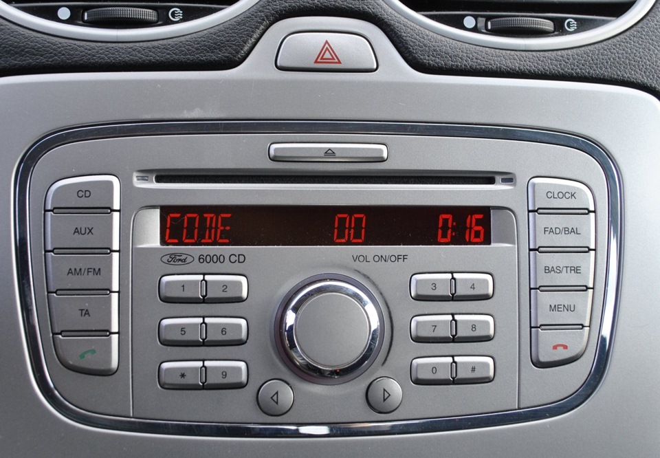

Zdravím, měl bych dotaz k rádiu. Včera jsem auto teprve koupil, takže se zatím seznamuji.
Auto: FF po FL 2008.
Typ rádia: 6000cd ( viz obrázek )
Pod volantem mám přidělaný ovládací modul s voice, který by měl podle všeho co jsem četl mít v sobě Bluetoooth modul. Respektive BT modul tam někde je protože ho naladím na telefonu a mohu se na něj skrze PIN připojit. Ale po připojení lze ovládat pouze hovory z telefonu. Nepřišel jsem ale na to jak pustit hudbu. Lze to nějak nebo to fordí rádia neumí. Druhou možností je " aux in " ve schránce u spolujezdce, ale BT by byl lepší.
Máte někdo zkušenost jak to propojit nebo je ten BT modul pouze jako hands free ?
Zkoušel jsem i hledat tady na foru, ale většinou se řeší nákup přídavného BT modulu.
předem díky moc za rady
Rádio 6000cd + bluetooth modul - hudba z telefonu
zupa
- Příspěvky: 4
- Registrován: 08.04.2016 00:38
- Příspěvky: 25082
Re: Rádio 6000cd + bluetooth modul - hudba z telefonu
Příspěvek od ZaQik » 03.05.2016 19:18
a co si to tu trochu procist - ptas se na veci, ktere tu jsou popsane!!!
- mas BTmodul bez USB, takze BTstreaming neni podporovan
- mas radio, co neprehrava MP3, takze vymena BTmodulu Ti nepomuze
