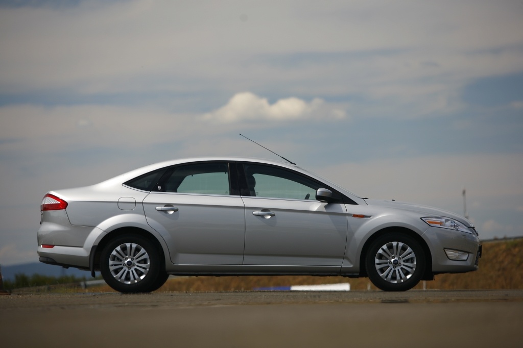

Názorná ukázka Titanium X
To, aby se Mondeo tvářilo jako "dravec" budete potřebovat jeden pár nástavců, jeden pár prahů a spooousta lepidla :lol:
