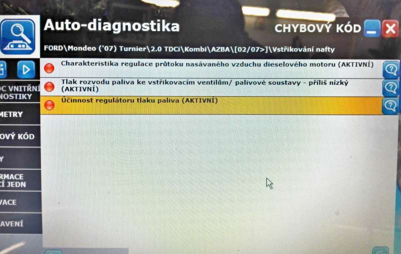

Příspěvek od kapka2306 » 16.12.2015 10:52
Náhled z diagnostiky..

Re: 2.0TDCi 103 kw se "zadusí" při cca 2000 otáček
Příspěvek od kapka2306 » 16.12.2015 16:08
Tak po smazaní chyb a projetí zkušebního kolečka okolo města..vyskočila znovu tato závada P0089- Regulátor tlaku paliva výkon...
Mám pocit jestli trošku mechanik co měnil filtr třeba blbě neodvzdušnil palivový systém..mohlo by to být třeba tím?
Příspěvek od kapka2306 » 22.12.2015 08:35
Takže nakonec vyřešíno..už jsme si připravoval peněženku na nějakou nakladnou opravu..a nakonec jsme rozebrali ten Regulator tlaku paliva - je vzadu nahoře na motoru- v něm byl "zaseknutý" malý kousek z nového naftového filtru..vůbec tohle nechápu-byl to takový malý cca 2x2 mm kousek gumy z naftového filtru-a to jsem kupoval originál MAN filtr :-(
Takže třeba pro někoho dalšího kdo by měl podobné problémy...
Auto jede zase uplně normálně jako předtím..
