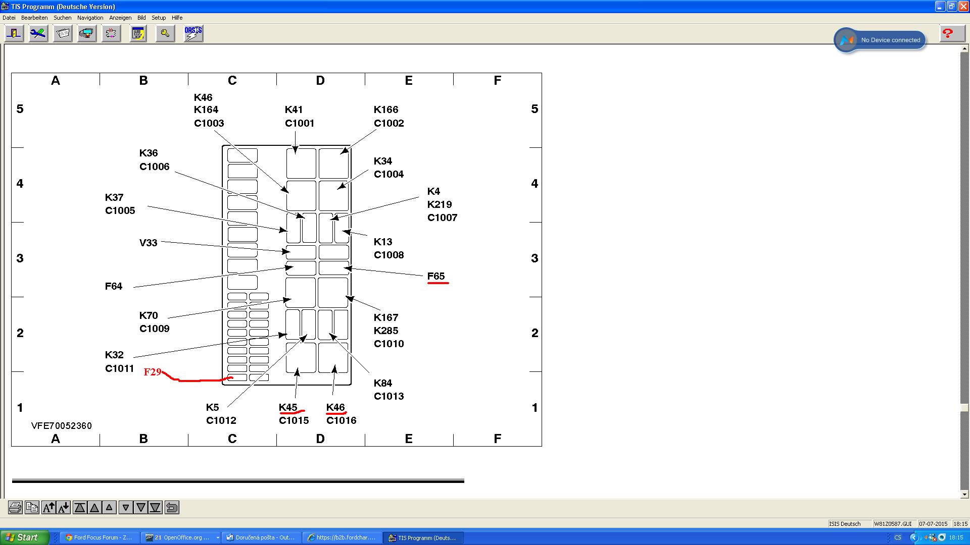

Příspěvek od foki » 07.07.2015 18:22
Alon píše:Tak trochu trapny dotaz kde mam najit pojistku c.65, koukal jsem vsude i do Etzolda ale pojistku c 65 a jeji ulozeni jsem nenasel. Diky moc Foki za rady! :perfect:
jen rele jsem se spletl je to K45 a K46

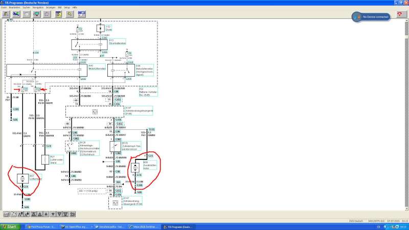

Johny181 píše:No u mě se točí jenom jedna a po chvíli přepíná na 2rychlostni stupeň.v těchto horkach když nastartuji a zapnu klimu tak pořád zapíná a vypíná a až se rozjedu a chvíli jedu tak už je zaplá pořád.Asi jedna vrtule nestačí při stání chladit a proto to zapíná a vypíná než se to začne chladit za jízdy vzduchem.Teď ale kde může být problém?Motor na sahare odešel, nebo to má třeba zvlášť každá vrtule pojistku a může být jedna přepálená a nebo to je dohromady a spinaji se obě vrtule stejným obvodem?Dík za rady.
bud kontakty nebo motor , pojistky jsou viz schema nad
