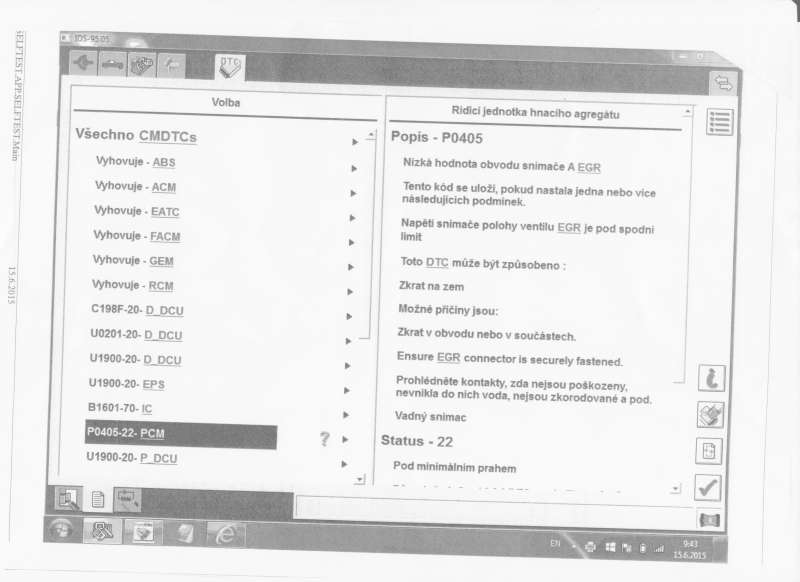

zdravím, po dnešnej diagnostike vo Ford Pardubice, hláška egr chyba p0405 prikladám protokol, ale prečo hási chybu keď je zaslepený... žeby naozaj elektrický skrat ako tam píše?

zaslepeni proti elektricke chybe bohuzel nepomuze. Je mozne udelat pry egr off v SW jednotky...

aha, takže je egr v prdeli, alebo niekde elektria k nemu?
