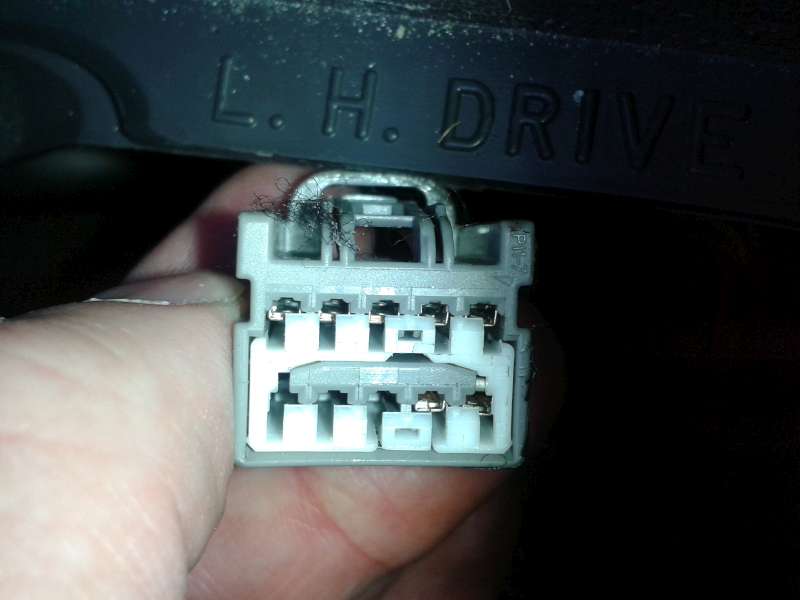

ten posledni je k mikrofonu pro HF, napajeni lampicky, mozna i ultrazvuku. Ale je to z vetsi casti neosazeno.

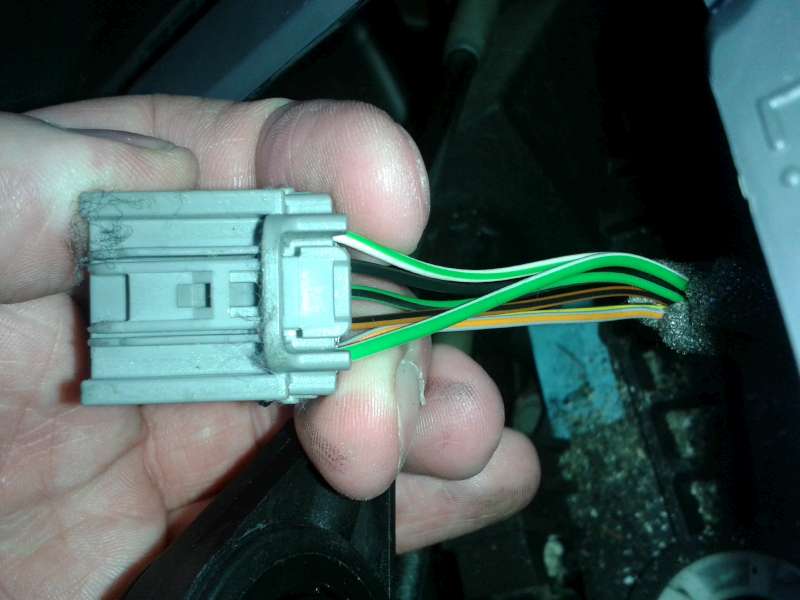

- prvni - vypinani airbagu a vstup AUX
- druhy - prijimac dalkace (pozustatek z predFL, Ty uz ho mas v GEMu)
- treti - kablik nahoru je osvetleni kufru, lze doplnit mikrofon pro HF, osvetleni nocnimi LED (ma-li je stropni lampicka)
