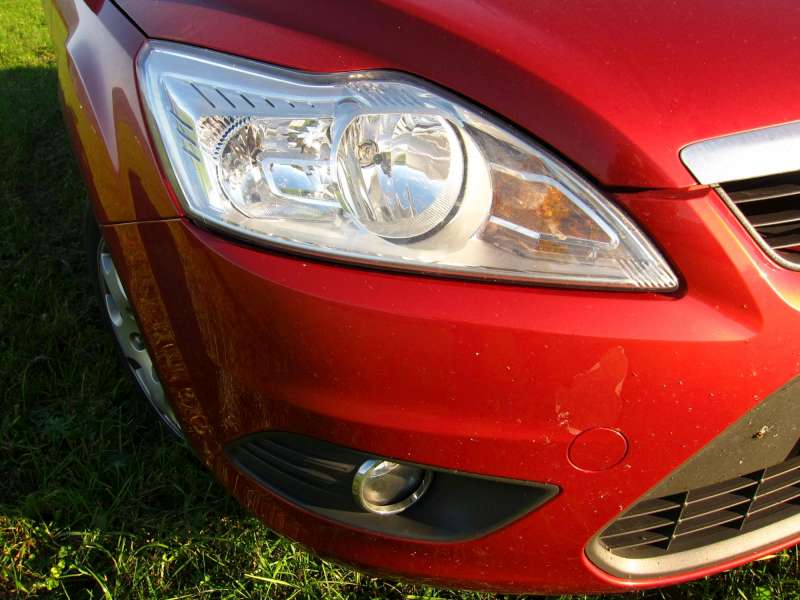

Zdarec, pročetl jsem předchozí příspěvky a zdá se, že oprýskaný vrchní lak se asi opravit lokálně nedá, co? Takhle to vypadá u mě - lak se loupe na otvorem pro tažné oko:
Jediná možnost je teda asi sundat celý nárazník, zbrousit, nastříkat a znovu nalakovat, případně to tak nechat :(

Oloupat co to jde a nechat tak, měl jsem to na minulém FF II ještě víc, nic jiného než nástřik celého nárazníku s tím dělat nejde.

kenwalo píše:Zdarec, pročetl jsem předchozí příspěvky a zdá se, že oprýskaný vrchní lak se asi opravit lokálně nedá, co? Takhle to vypadá u mě - lak se loupe na otvorem pro tažné oko:
Já měl něco podobného na předním nárazníku, kde to narušily kamínky od sypače na dálnici a pak při mytí ruční myčkou se to rozšířilo do větších šupin. Řeším to tak, že odloupu to, co nedrží a natřu to štětečkem z opravné sady (tam je jak barevný lak, tak bezbarvý krycí https://www.fordshop.cz/1-opravny-lak-na-karoserie/). Je to trochu vidět, ale alespoň se to nešíří. Doporučuji dávat pozor v ruční myčce a mýt jen z větší vzdálenosti. Zajímavé je, že na plechu jsem to zatím nepozoroval...
Systémovým řešením je asi jen průhledná fólie:
https://www.karbon-folie.cz/specialni-f ... rovatelna/
https://www.glassgarant.cz/folie/autofo ... nne-folie/

Díky za rady, chlapi. Zkusim tu opravnou sadu a potom preventivně asi tu folii.
