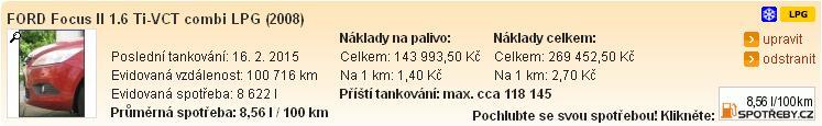

je to v tom obrázku ... a v podpisu klikni na mé spotřeby, je tam všechno podrobně. chybí mi tam teď jen poslední cena za 5L flashlube kterou doplním až vše spotřebuji a koupím další a cena za dodělání rozvodu flashlube ...
náklady 1,40 na km jen LPG
náklady 2,70 na km jsou celkové tzn. LPG + N95, gumy, oleje, dálniční známky, přestavba na LPG, povinné, havarijní, servisy + oprava zaklepaných ventilů, STK+emise, přezouvání + vyvažování, flashlube, pravidelné revize LPG, ... prostě vše. Kromě snad jen stěračů a žárovek

a mas to jen na spotrebach.cz nebo i nekde v exelu ? me b prave zajimalo rozdil benzin vs plyn v kompletu
tzn vyhazet veci spojene s plynem a nechat jen benzinove , kolik by byly naklady na km
- Mira
- Příspěvky: 2616
- Bydliště: Třebichovice
Re: 12/2008 Ti-VCT, LPG, chyba P0304 - hledání příčiny VYŘEŠENO
excel nemám a zkreslovalo by to celkové náklady, protože nevím jakou spotřebu bych měl na benzín
tu bych musel odhadnout
