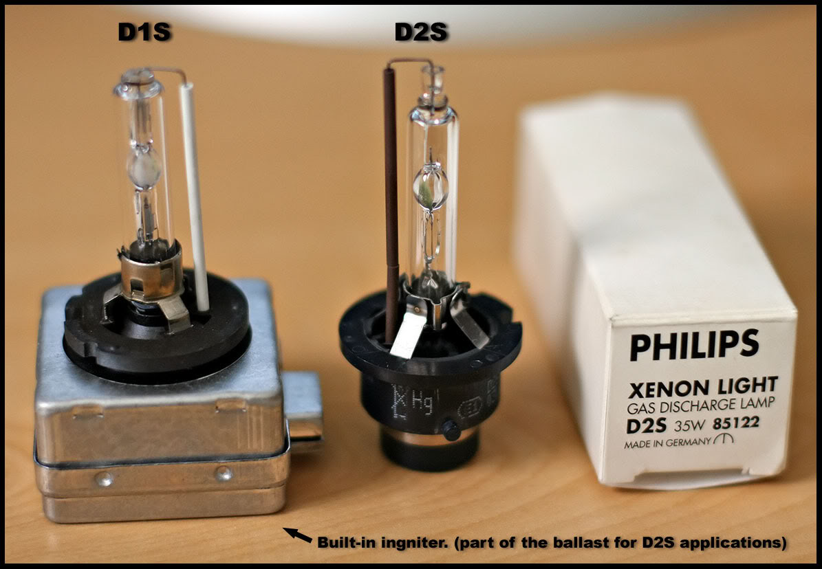

Originál xenon ford focus MK1
Ahoj,mám na autě xenony a již mi začily problikávat..jaké žárovky tam dát?jak je vyměnit..jak u klasických světel?..díky za info
Sloučeno. lucky.jack
- toorop92
- Příspěvky: 105
- Registrován: 08.07.2014 15:05
Re: Originál xenon ford focus MK1
pokud se nepletu měly by tam být D1S,a ten xenon by z toho měl jít vytáhnout otočením ve směru hodinových ručiček a pak by tam měla zapadnout i D2S
EDIT lucky.jack: vkládej obrázky přímo sem, z odkazu se rozhází formátování stránky. THX.
Pre stretavacky su tam vybojky D2S (od vyroby boli namontovane Philips 4300K), staci ich len vymenit (obe sucasne).
Menil som ich, ked mi jedna zacala fialoviet. Samotne vybojky idu vymenit jednoducho (uz si to ani presne nepamatam, ci sa to tam pootacalo, zacvakavalo alebo co, ale viem, ze to nebolo nic komplikovane a vzdy to sadlo do spravnej polohy, takze sa nieje coho obavat, na to prides), ale dostat sa k nim je dost tazke az nemozne (aspon u mna to tak je), tak som musel aj svetla odmontovat.
Pre dialkove svetla su klasicke halogenove ziarovky H7, a to uz je trochu vacsia prplacka aj pri vymontovanom svetle lebo su tam tie ziarovky tak trochu "zasite" (soudruzi z NDR asi nepredpokladali, ze by raz niekto isiel menit aj toto).
Naposledy upravil(a) tPiko dne 24.01.2015 17:50, celkem upraveno 3 x.
jde o to co koupí jestli D2S (je samotná bez balastu) a je potřeba vytáhnout ten původní xenon z balastu otočením a nebo koupit D1S a rovnou to vyměnit celý

Re: xenon výměna
Podle meho bude problem spis ve starteru xenonu, nebo v trafu ...

Re: xenon výměna
proto by asi bylo lepší koupit ty D1S rovnou

Re: xenon výměna
toorop92: Originalne Ford xenonove svetlomety maju vlastny starter, do ktoreho ide vybojka D2S, takze tej D1S variante nejako nerozumiem...

Re: xenon výměna
jo tak je to možný,nevím jak přesně to tam je,ale vým že se tu o tom kluci bavily že tam má být D1S

Re: xenon výměna
Neviem nepoznam tu debatu (variantu), v pohode. Hovorim len svoju skusenost a to, ze tam mam (vymienal som) D2S vybojky...

Re: xenon výměna
ony budou stejný ty xenony,jen asi rozdíl bude v tom že tu jednu koupíš už s tím ballastem
a co jsem koukal tak jde vytáhnout a prakticky z ní uděláš asi D2S nebo obráceně

Re: xenon výměna
No ved to je presne ono (rozdiel medzi D2S a D1S je v tom starteru, tj., ze v D1S je uz starter integrovany).
A preto mi to cele nejde do hlavy (hovorit o D1S), ked tieto svetlomety uz svoje vlastne startery maju. Tot vsjo...
