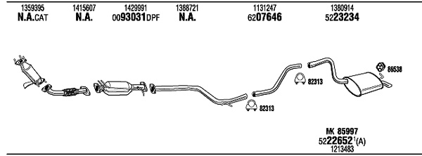

Re: vykuchany filtr pevnych castic (DPF)
Tak taky chci kuchnout dpf teď tam mám tenhle výfukový systém foto č.1
a tak semsi říkal že nejjednodušší tam bude koupit origo trubku pro vozy bez dpf
nebo bych měl radší koupit s trubku s tlumičem. A budu muset dělat něco s SW k dpf nevede žádná trubka nebo drát ,hadička. Možná už bude kuchlej to nevím,ale na konci výfuku mám saze
Pokud nemas problem, nehrabej se v tom. Az se ti zanese, pokus se nejdrive ho manualne vycistit. Pak zapnout nucenou regeneraci a pokud se zregeneruje mas vyhrano a klid, samo vymenit olej ihned. MK3 a jeji system DPF se sere co mozna nejmene. Jinak jsou na to i ruzne firmy.
Nebudu kuchat nic vyndám DPF pryč (až bych eventuálně auto prodával tak bych DPF samo vrátil) skovám ho a našroubuju tu origo trubku jen nechápu proč tam mám dpf když sem četl že 2,2TDCi 114kw je poslední motor bez DPF vždyť tuhle motorizaci sem si právě kvůli tomu vybral.
JEn mě zajímá jestli je nutná úprava SW když je to jen válec bez ničeho já si ponejprv myslel že je to katalyzátor
Furt nechapu proc to chces delat?
Jinak DPF se davalo do vsech 85kw, 96kw, 114kw jako doplnek.
