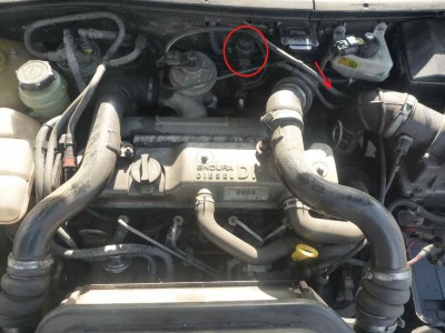

Zdravim,
prikladam obrazok a chcel by som vediet, co presne je to, co je v kruzku, nasiel som totiz odpojenu hadicu, na ktoru ukazuje sipka a neviem, kde to ma ist, niekde za sanim ku vzduch. filtru. Moze to ma vplyv na to, ze mam problem s fordom taky, ze proste niekedy taha a vsetko je OK a niekedy to proste ledva dostanem na 100km/h? Dakujem
Jedna sa o FORD FOCUS 1.8TDDI 66kw 2001

To co máš v tom kroužku je elektromagnetický ventil, který ovládá podtlakem wastegate turba. Pokud by nefungoval tak to může být ta příčína proč to netahá. Jdou z toho 3 hadičky. Jedna k tomu wastegate, druhá je zdroj podtlaku - ta jde k hadici, která je mezi vývěvou na motoru a posilovačem brzd a třetí je odvětrání, které je napojené do boxu vzduchového filtru. Takhle na té fotce nepoznám, která je kam.

ta co je odpojena ide z toho ventilu uplne navrchu a neviem kde ma ist, asi by to malo ist do vzduch. filtra, nie som si vsak isty... ak je to ale len odvetranie, tak to asi nemoze robit problemy, aj ked je odpojena alebo sa mylim?

Pokud to je jen ta odvětrávací tak by to takový problém dělat nemělo. Jde to do filtru aby se tamtudy do toho podtlakového systému nedostával prach a bordel, který by mohl poškodit ty ventily. Zkontroluj i ty další 2, že jsou dobře připojené na koncích a není v nich nikde díra.

U TDDi je MAP na prepazce motoroveho prostoru nalevo od pojistkovky. Je videt na tve prvni fotce. Mezi zakrouzkovanym ventilem podtlaku a nadobkou s brzdovou kapalinou.
