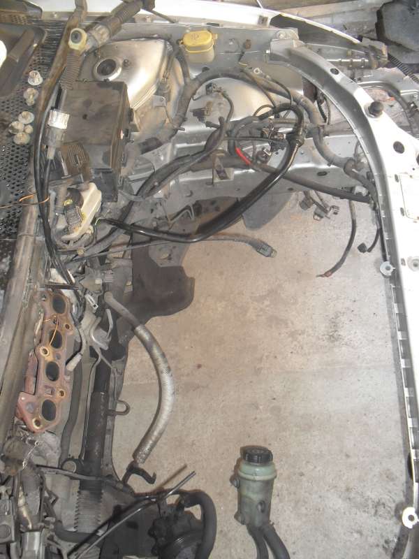

Tak mi to nedalo a zašel jsem se podívat, jak to tam vůbec vypadá a podle mně by to jít mělo. Zvednout auto dostatečně vysoko, obě kola do luftu. !Pořádně a kvalitně podložit! Shodit kola a vyhodit kosti. Je tam přístup jak k penězům a nejspíš bude třeba vlízt pod auto. Doporučuji ty šrouby prostříknout pár dní předem nějakým WD, či podobným sajrajtem. Klidně i více krát po sobě. Půjde to i při max vytočených kolech a nějakou hadičkou na konci. Nejdřív bych udělal jednu stranu a pak druhou, jak tu je psáno výše.

Nebo další možnost, je vyhodit motor a jít na to shora... prostoru bude spousta
PS: na fotce dole je pěkně vidět na tu objímku, ve které je ta guma.
