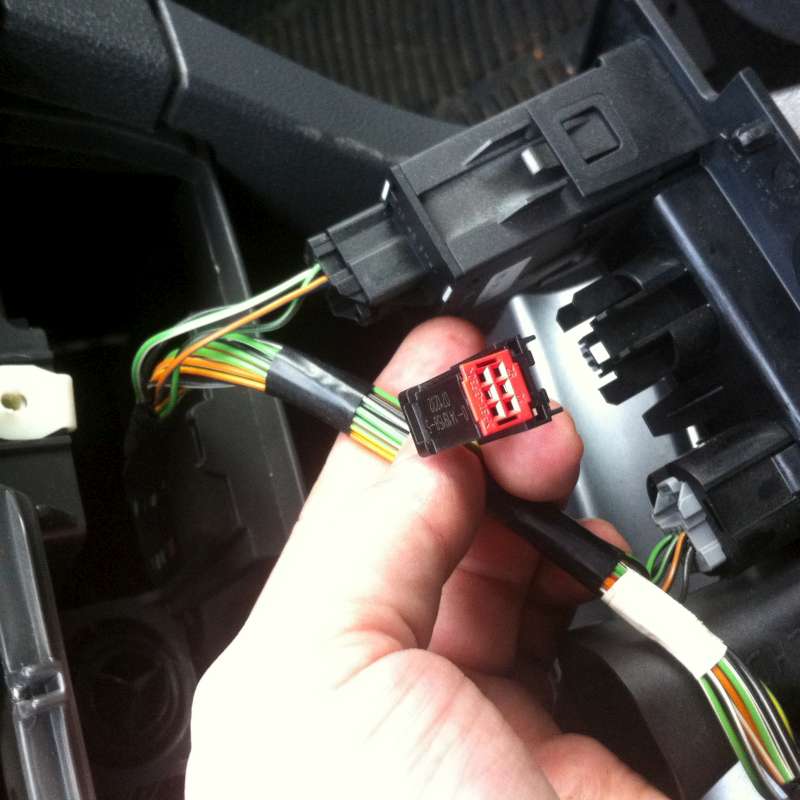

tak mám tu další konektor je to asi od airbagu, ale rád bych záslepku využil na něco jiného můžu to přilepit izolačkou k něčemu aby se tam neblemcal

Ano to je signalizace zap/vyp airbagu spolujezdce, takze to muzes narvat kamkoliv :D

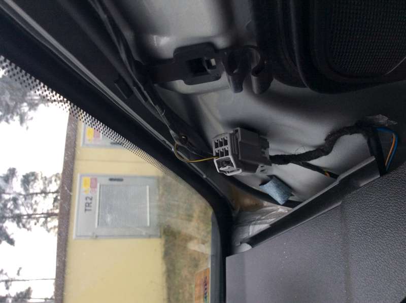

Tak jsem nasel novy konektor nevim k cemu je?? Byl pod stropem u lampicky prilepeny pod molitanem. Jinak ten stropni je fialovy a vedou z nej 3 draty bily cerny oranzovy
A druha fotka je z kasliku a bude asi na vypinani bagu?? Kdyz mam kontrolku pripravu.
