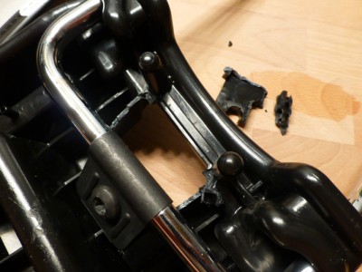

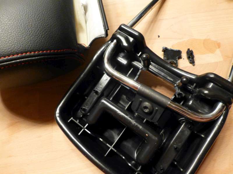

warflyer
Příspěvky: 407
Registrován: 17.09.2009 11:03
Bydliště: Středočeský kraj
Re: kožená opěrka hlavy
Příspěvek od warflyer » 08.10.2014 21:12

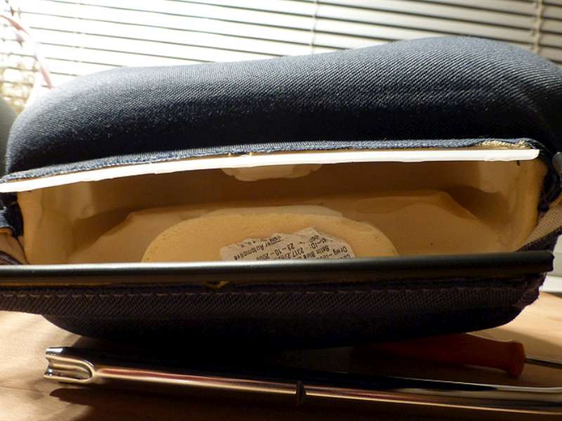

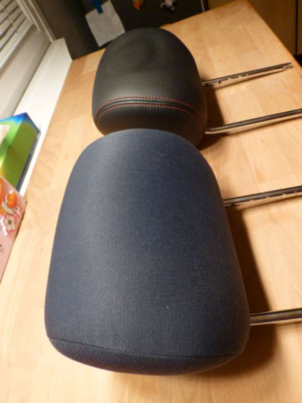

Dneska jsem to řešil. Měnil jsem mechanizmus (výztuhu s trny) mezi látkovou a koženou opěrkou přední.
Kožená vevnitř na mraky, to už letovat nebudu, sehnal jsem od ZaQika použitou a prohodil to.
Rozdělej opratrně třeba dlouhým šroubovákem plasový spoj krajů potahu a roztahni ho.
Potah včetně molitanu stlač opravdu silou k zemi na obou stranách stejně (opři si to o zem) - tyčky směrem nahoru, dostaň to tak do půlky a mechanizmus (výztuhu) vytahni. To je vše. Nic se neroztrhlo ani nezničilo. Použil jsem i svoje kolena :totlsmile:.
