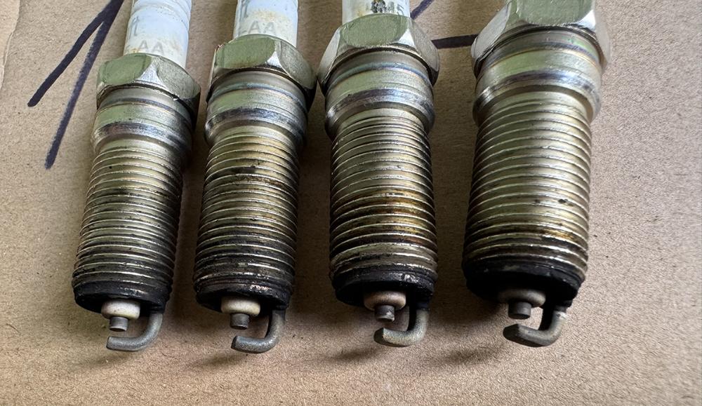

Asi po měsíci jsem vyměnil kabely (byli okousané od kun), dal jsem opět original Ford, změřil jsem odpory (vše OK). Po asi dalším měsíci jsem vyměnil cívku, dal jsem Bosch. Dále jsem změnil odtrh svíček na 1 mm a zkontroloval jejich zbarvení, všechny se mi zdají být stejné viz. foto níže. Problém beze změny přetrvává.

Svíce stejný nejsou, dva válce maj chudou směs, jeden OK a jeden bohatší.. Buď vstřiky nebo mechanický stav válců (změřit tlaky).. Lambda měří až společný výstup a bohatost směsi koriguje podle něj, tj. pokud jeden válec má moc bohatou směs, jeden OK a dva chudou tak se to před lambdou zprůměruje a pak ty dva chudý blbě pálí..
Změřit tlaky; přehodit vstřiky jestli se barva svíce přesune se vstřikem nebo ne...

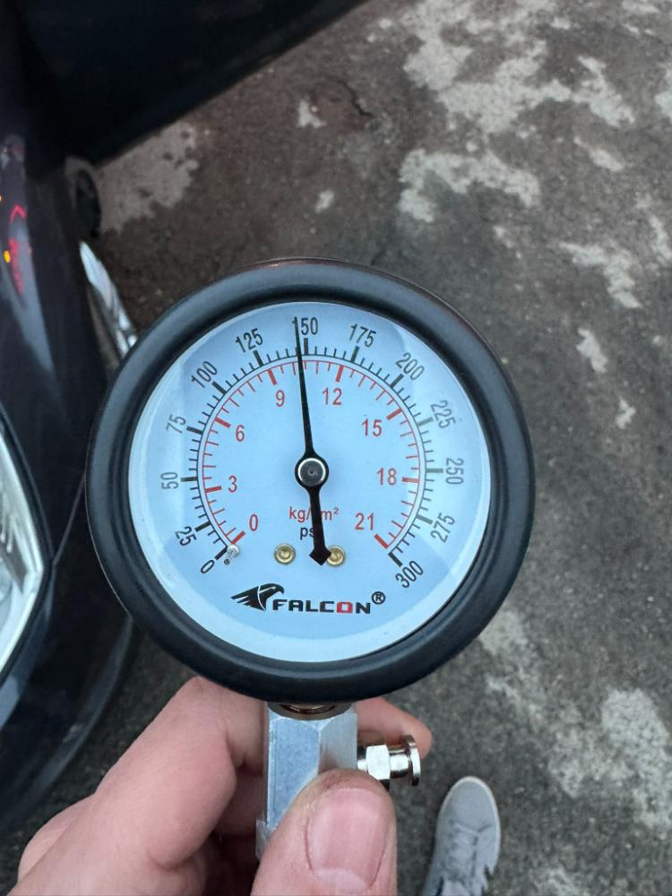

Nyní jsem změřil kompresní tlaky (zahřátý motor cca 12 km jízdy, plně otevřená škrticí klapka, stejný počet horních ouvratí) -
Válec č. 1 - 10 Baru
Válec č. 2 - 10 Baru
Válec č. 3 - 9,65 Baru
Válec č. 4 - 10 Baru

Podíval jsem se na svoje svíce (dvě sady, obě sundaný po 60kkm, schoval jsem si je), barva jako ty tvoje, na obrázku v odkazu jsou jako poslední OK (hned vedle je Slightly hot)
Je to zhruba jako tvoje na fotce druhá zprava. První vpravo máš tmavší, dvě vlevo světlejší. Já mám střední izolátor lehce do oranžova, ne tak bílej..
Jedna sada Bosch, druhá Ford AYFS22CB, na pohled vypadaj stejně - podle mě to pro forda vyrábí stejná fabrika jako Bosch... Oboje odtrh sklepnutej 1,0 - 1,1 mm..
https://www.gtrusablog.com/2010/05/rb26 ... plugs.html
To auto tě nemá rádo a dělá si z tebe prdel. Nebo tě rádo má a chce abys o něj pečoval co nejvíc :mrgreen:

Ony ty fotky dosti zkreslují. Jak jsem ty svíčky dnes vyndaval, tak jsme se na ně koukali tři a všichni jsme se shodli, že jsou opálené stejně. Na fotkách to tak nevypadá. Fotil jsem to v garáži (špatný úhel, stín,…).
Už nevím po čem jít, když je vlastně vše v pořádku :D
Co ty kompresní tlaky? Je to OK? Koukal jsem do příručky jak na to. Tam se píše pro tento motor 11 Barů.
