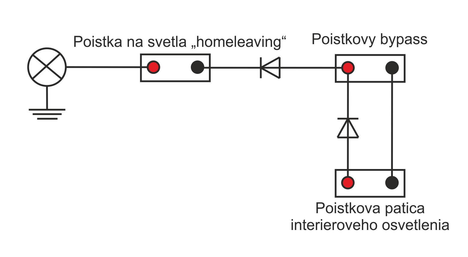

Ahojte, chcel by som nadviazať na túto tému jednou takou mojou teóriou/špekuláciou.
Chcel by som docieliť toho, aby sa mi pri odomknutí auta rozsvietili parkovačky (ako "blbej" Fieste mk6,5, ktorá to z nejakého dôvodu dokáže, ale Focus nie :irre: ).
Rozmýšlam, že by som jednoducho len prepojil na GEMe parkovačky s vnútorným osvetlením. Osvetlenie by bolo, podla ZaQika z návodu o zapojení poFL zrkadiel:
podsvit z GEMu C98 (cerna kostka) piny 7 (+12V) a 13 (stmivana kostra)
(nebo z GEMu C102 (velky modry) piny 27 a 41)
To by bolo prepojenie ako také, ale zostáva "logika":
V podstate ide o to, že čo sa udeje v prípade, že mám už parkovačky zasvietené napr. vypínačom/senzorom a otvorím dvere? Pôjde do parkovačiek 12V z dvoch zdrojov, nebude sa to biť a robiť neplechu? (Asi áno, že?) Ako to ošetriť?
Alebo, ak by bolo auto už naštartované a otvorím dvere (zapne sa vnútorné osvetlenie -> signál do parkovačiek), aby sa zbytočne táto funkcia neaktivovala...
Vedel by mi teda niekto dosť polopaticky vysvetliť ako by som mohol čo najjednoduchšie docieliť leaving home funkciu? (O coming home cez dialkové svetlá viem)
Ďakujem :wink:

IMHO to ide jednoducho: na poistku vnutorneho osvetlenia dat poistkovy bypass s vyvodom pre parkovacky a dve diody - na vyvod aj na +12 stranu od vnutorneho osvetlenia... (aby +12 netieklo kam nema...)

Ja bych to řešil přes rele. Pokud jsem dobře pochopil, jak to pises, pri rozsviceni světel vypínačem, by ti šla šťáva i do světylek ve dveřích, to bys určitě nechtěl.

Nad nejakým relé som rozmýšlal aj ja...ako by asi vyzeralo to zapojenie? V tomto sa moc neorientujem, keby sa našla nejaká schéma bolo by to super :)
S tou diódou by to fungovalo ako? Správne to chápem tak, že by som zapojil jednu na tú priechodku na poistku a potom by šiel ďalej kábel k svetlám a druhú na konektor ktorým je do GEMu pripojená kabeláž osvetlenia vnútra auta?
Re: Automaticke svietenie-fukcia Coming Home/Leaving home
Napsal: 23.05.2017 09:23
od Emil
ScorpionSX ano, presnejsie to je tu:
Cez relatko to samozrejme tiez ide, ale ja osobne mam radsej elektroniku, ako mechanicke riesenia.
(Mozno ma niekto dobrym argumentom presvedci, ze je to naopak...)

Este priklad poistkoveho bypass-u:

to schema je (pro me) dost neprehledne :oops:
a fungovat Ti 100% nebude, protoze interierove svetlo je spinana zem, kdezto Ty potrebujes na rozsviceni obrysovych svetel spinanych +12V ... takze musis pres rele
