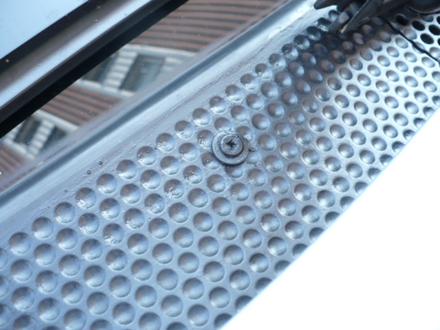

O ano :) to je to misto :-)

Mně se osvědčilo prošroubovaní viz petulak a kromě toho připlesknout ke sklu pomocí tzv. "medvědího ho*na" - ke koupi v každých instal. potřebách. A ani kapka i při parkování v příčném sklonu.
