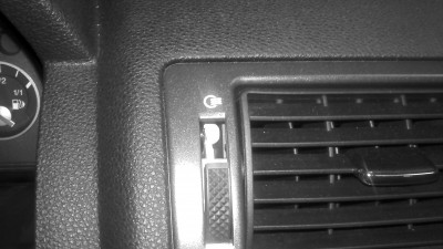

Zdravím, nikde som tu tento problém nenašiel tak píšem nový príspevok...
Mám na svojom Mondeu problém s výduchmi na stredovom panely, nejak sa porouchalo zatváranie, keď potočim kolečkom tak sa celé pretočí a to pravé je celkom zablokované, nedá sa s ním pohnúť (teda keď dosť zaberem tak to ide :) ) no a vo výskedku to ani moc nereguluje prietok vzduchu.
Nestalo sa vám to už? Mohlo tam len niečo vyskočiť? Nemali ste to už niekto rozobrané ?
Ešte sa spýtam, sú tie výduchy súčasťou celého toho panelu alebo sa dajú nejak vytiahnúť samostatne?
Díky

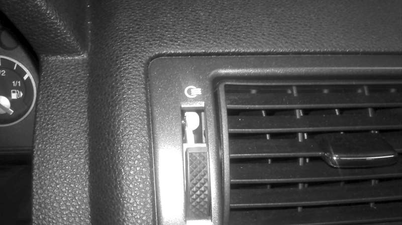

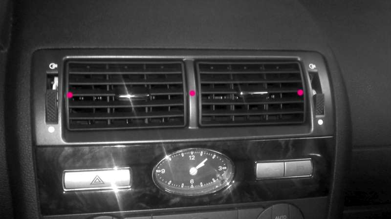

Ešte som urobil nejaké fotky ale nie som z toho múdry ... ten lavý sa dá točiť a je vidieť že aj normálne ovláda klapku ale proste nemá dole ten doraz a takto sa pretáča. Ten na pravo sa úplne zasekol ale je tiež vidieť že je spojený s klapkou.
Netušíte čo by mohlo byť špatne?? Popravde sa mi nechce prístrojovku rozoberať aby som sa iba pozrel :) rád by som už bol pripravený na prípadnú opravu.

Ahoj, opatrně vyloupni z boku ty výdechy ven a pootoč ovládání zpět do normální polohy, koukni na mřížky ty budou v rámečku uvolněný.

Je tam vzadu taková "klika" - celé to jde vyloupnout z palubky a pak už uvidíš - je to akorát vypadlé z dorazu ;-) Oprava na 10 minut, pokud nebude nic prasklé...

To je častá závada toho ovládání. Ovládací kolečko má ve prostřed bílý plast a na něm je tyčinka jako doraz a ta je ulomená. Jediná možnost je rozebrat a doraz nahradit třeba šroubečkem, nebo sehnat nové, ale láme se to často, zvlášť když někdo nezná míru :wink: . Ten zaseklý je jen přetočený přes úvrať a pokud strčíš třeba šroubovák do té mřížky a pohneš kousek klapkou, tak to zase bude zavírat. Jinak přesně tohle se mi na jednom průduchu stalo a na vrakáči je snad každý druhý takhle stržený.

Zadrž!!!!! žádné rozebrání, ty výdechy jdou vyloupnout slabým šroubovákem uprostřed výdechu trošku zapáčíš.

Ale ja sa potrebujem dostať k tým ovládacím kolečkám a tie sú z druhej strany toho potrubia takže si myslím že mi toto nepomože :(

Přesně tak, musíš rozebrat celý středový panel. Jen mřížky nestačí, to by bylo zbytečné. Vyloupnout jdou jen ty boční a v tom odkazu je přesně ten problém s tím kolíčkem nafocený.

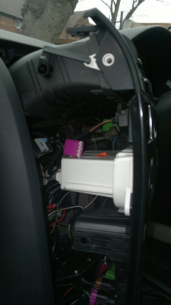

Tak a je to hotovo, presne rozobral som celý stredový panel aby som sa k tomu dostal ale je to celkom hračka, trochu som sa vrátil do detských rokov kedy ma bavilo lego, toto je podobná skladačka :wink:
No a hore bolo treba iba vycvaknuť kolečká a dať nové ... celkové náklady boli teda dva bočné výduchy z vrakáča za 200Kč ... to sa dá po tom čo vo forde by chceli 3000 za tie dva výduchy :)
