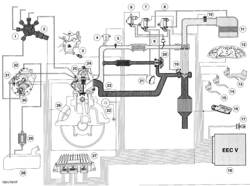

Vedeli by ste niekto prosim poradit ako maju byt zapojene podtlakove hadice na Focus 1.8 TDCI 85KW?
Zistil som, ze solenoid vobec nechce ovladat regulator na turbe, pricom samotny regulator a hadice su vporiadku. Auto nema vykon a je uplne jedno ci je podtlak zapojeny alebo nie je. Neviem ci ide v nudzovom rezime alebo je chyba v ovladani podtlaku alebo mam len zle pozapajane hadice. Auto som kupil pokazene, davam ho dokopy a neviem si s tymto rady.
ECU je bez chybovych kodov,
Cerpadlo repasovane,
Vstrekovace repasovane,
Nadrz a palivovy system vycisteny,
Turbo repasovane,
Sacie potrubie vycistene, EGR zaslepeny
1. Lavy solenoid / spodna koncovkka <-> klapka ?
2. Lavy solenoid / vrchna koncovka ?
3. Stredny Solenoid / stredna koncovka <-> EGR
4. Turbo klapka ?
5. Vakuum ?
6. Airbox

Koukal jsem na tvuj popis a vypada to, ze jestli to mas zapojene jak mas napsane tak mas prehozeny privod podtlaku
a ovladani lopatek turba. Hadice oznacena jako 4 musi jit na hadici od podtlakove vyvevy.
(plastova hadice od vyvevy do posilovace brzd, je tam odbocka pres takove gumove L ktere rado
vypadava)
Hadice 5 jde na podtlakovou banku turba.
Jeste zkus zkontrolovat hadici ktera jde od sani do cidla tlaku MAP (budes ho mit na motorove prepazce). Kdyz je derava tak to vetsinou odstavi turbo na minimum aby se nemohl prefouknout motor. Chce to kdyztak zkusit i diagnostikou jakou hodnotu to cidlo ukazuje a jestli kdyz pridavas tak jde ten tlak trochu nahoru.

Pridavam schema rizeni motoru. Najdes tam pekne rozkreslene zapojeni hadicek podtlaku ...
