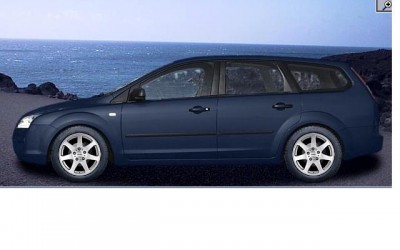

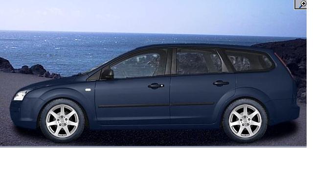

Mattys
Příspěvky: 335
Bydliště: Vrbno pod Pradědem
Re: Zima, ocel, ci AL disky? Ak AL, ake? Retaze len na 15"???
Příspěvek od Mattys » 30.08.2008 20:21
To víš že se dají koupit já kupoval tadyObrázek
http://www.autoka.cz/nabidka.php?kat=13&druh=98
