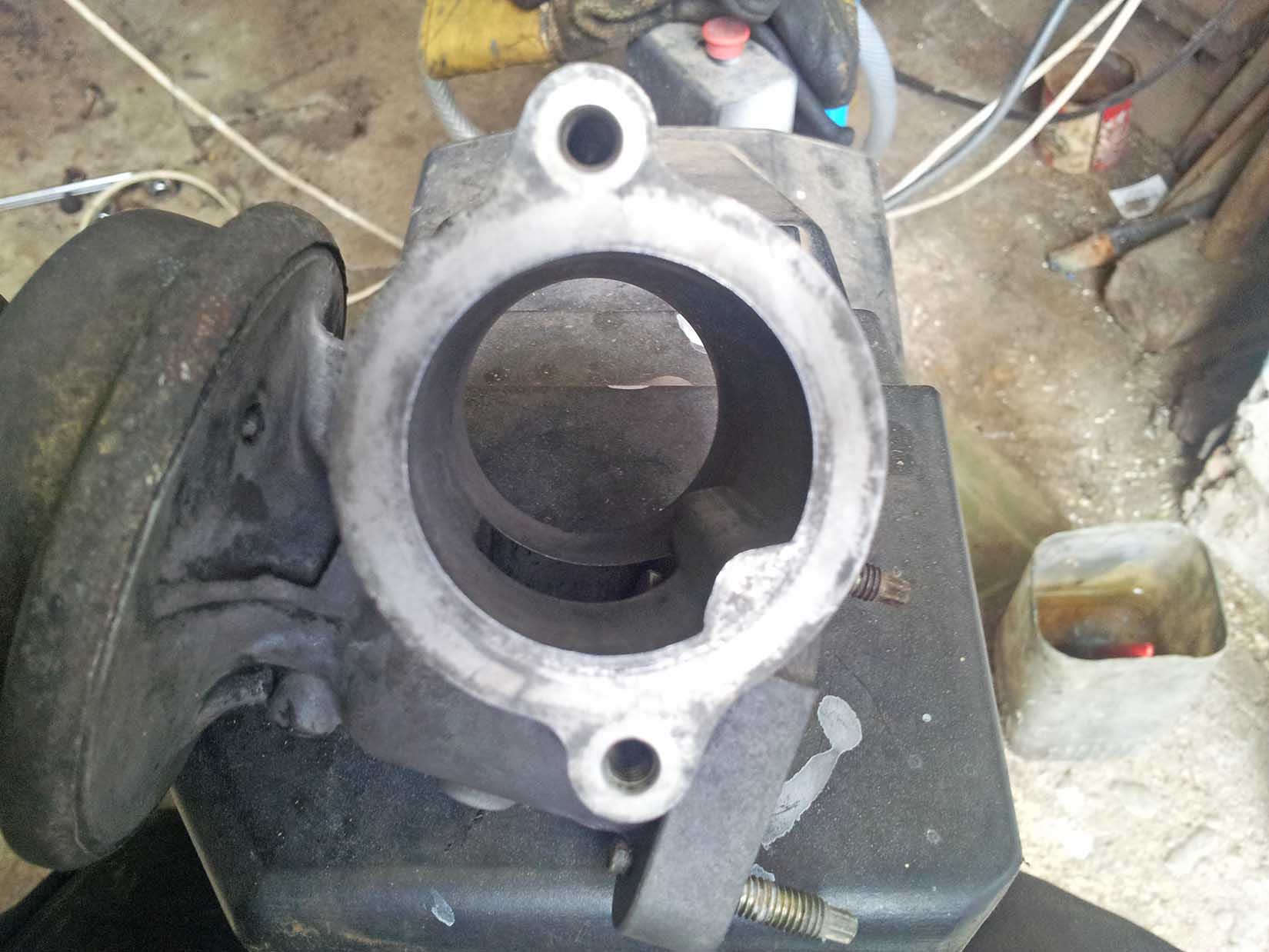

				Napsal: 20.06.2015 13:43
				od johnyram
				Tak jsem udělal odstávku Mondea, udělal svody od turba k intercooleru z nerezu, ať mám klid, vydrbal celý spodek a nastříkal, vyměnil olejovou vanu a taky preventivně vyčistil egr ventil. Stav po poctivých 222 221 km
