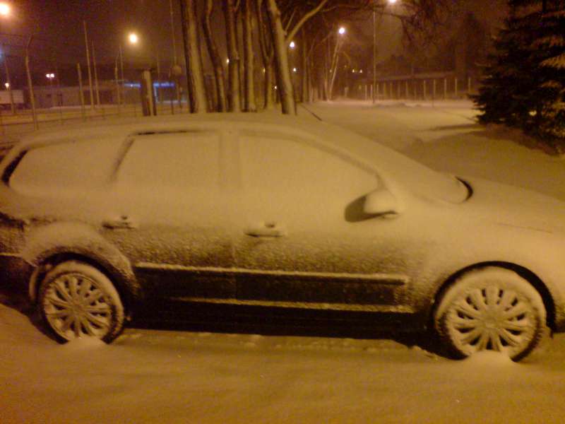

Horší je to v těchto dnech. Teplo a fuja. Dneska na šichtu v suchym a po šichtě sem hledal karu :mrgreen: No hledal :roll: byl sem sam na parkingu ale i tak :mrgreen: Opustim modre auto a naraz je bile :nunu:
