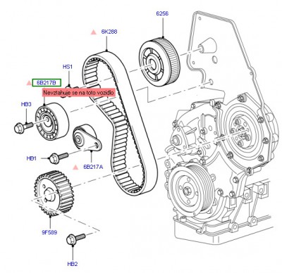

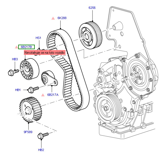

Zdravim,
mám otázku k rozvodom, viem že potrebujem objednať remeň aj vodnú pumpu chcem dať vymeniť, ale napínacie kladky sú dva typy mechanická a automatická. Z príručky Ako na to(ff) som vyrozumel že v aute mám do r.v.07/2000 mechanickú(sekcia demontáž).
No v sekcii montáž sa píše čosi v zmysle: "Pozor, u vozidel do 07/2000 je nahrazená mechanická kladka automatickou."
Chcem si len byť istý čo mám objednať, z toho čo som vyčítal mi vycházda že automatickú.
Za odpovede ďakujem.

Pokud tu zanechas VIN, neni problem zjistit, ktery napinak je tam z vyroby ... :wink:

vitut
Příspěvky: 3029
Registrován: 25.06.2008 13:03
Re: Rozvody TDDi
Příspěvek od vitut » 11.10.2011 20:35
Podle tveho VINu tam patri polozka 6B217A. Stary FINIS 1079173 (920 Kc bez DPH), nahrazeno novym dilem FINIS 1201255 (2100 Kc bez DPH). To bude nejspis ono - prvni mechanicka, druha automaticka ...
