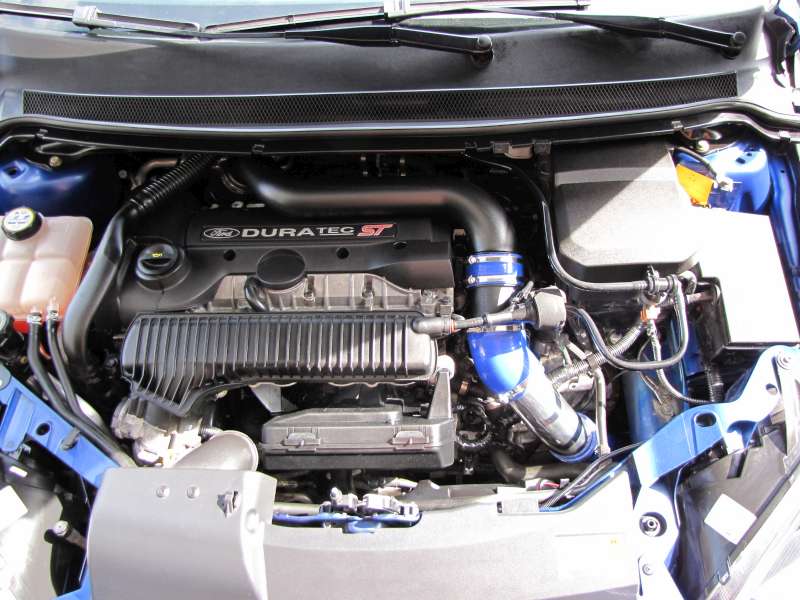

Sání mam taky od včera na autě a musím potvrdit to co psal Fokal :) Lépe se dá dávkovat plyn a motor jde lépe do otáček, vše se děje hezky plynule žádné kopance atd. Jestli je nějaký nárůst výkonu si netroufnu říct, každopádně se s autem teď jezdí příjemněji. A jako bonus je ten zvuk, to je masakr :palec_nahoru: Je to ale vysoce návykové, včera na projížďkách na to padla celá nádrž :D
Děkuju Ondrovi za sehnání dílů a velký dík Karlovi za odbornou montáž :palec_nahoru: :gott: Dělat to sám doma strávím u toho celý víkend a ještě to stejně nebude ono.

Jako bych to psal já :palec_nahoru: Hlavně ten druhej odstavec o tom víkendu... :mrgreen: Přesně to samý jsem řikal Karlovi :D Ono se to nezdá, ale práce je tam kolem toho celkem dost a hlavně to chce šikovný ruce, který já prostě nemám. Takže další spokojený majitel :palec_nahoru:
Máš nějaký fotky nebo jsi další, co na to uplně zapomněl? :mrgreen:

Pár fotek mam :-) Ale už když to tam bylo všechno, odpo je hodím k sobě do galerky.
Fokal
Příspěvky: 3876
Re: Otevřené sání ala DS z dílny moskito/karel_170
Příspěvek od Fokal » 29.05.2011 11:05
Hoď je i sem, ty modrý hadice určitě vypadaji super :wink:

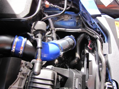

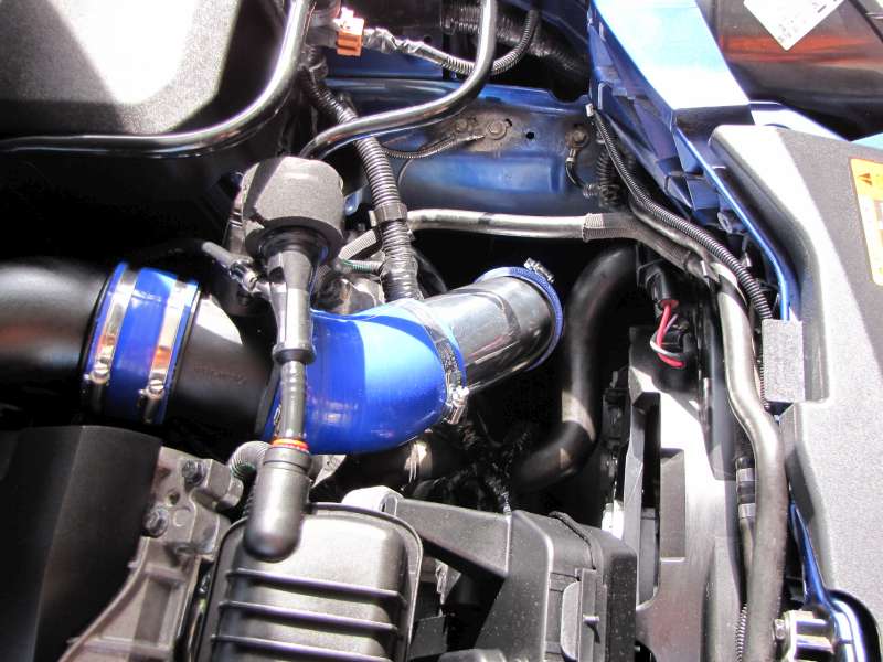

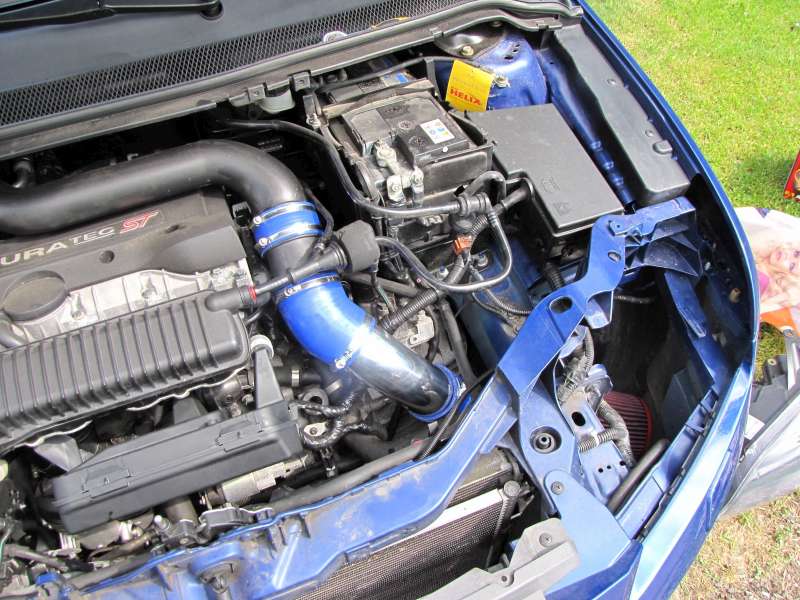

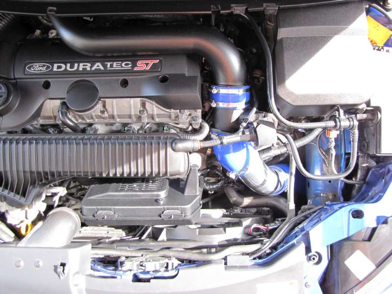

S fotkama mam trošku spoždění. Stačilo, že jsem si udělal ostudu špinavým motorem u Karla, tak jsem to musel dát do pucu :mrgreen: No a pak jsem se jel projet a vzal jsem trošku delší trasu :D Je to prostě super... :huraa:
