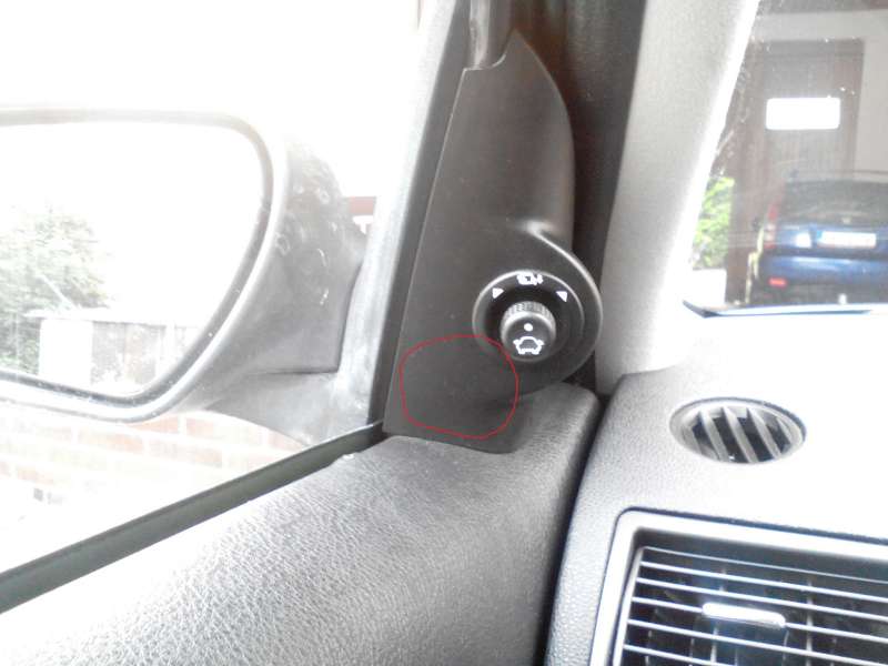

Bude to mít nějakej efekt když koupím tyhle repra
http://www.rojka-autohifi.cz/sp-t13-nak ... repro-100w
a umístním je viz foto nebo je to úplně zbytečný

Re: Reproduktory
Nepovolená inzerce mrkni an tyto .. mají zajímavý plast který se dá umístit i an palubku aniž by to vypadalo hnusně
