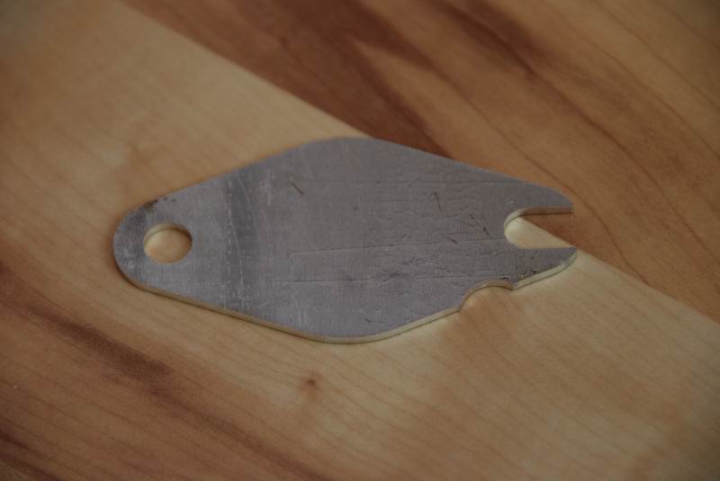

Můžeš prosim tě sem hodin fotku té záslepky? Jen potřebuji vědět dopředu jak vypadá... Díky ti.

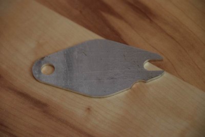

Foto - aktuální hliníkové provedení
EGR záslepka Al
EGR záslepka Al

Rádo se stalo, hlavně ať slouží. Pošta se nějak pochlapila :-).
Instalace je hračka, pokud jdou povolit oba šrouby, tak si troufám říci, že je to záležitost na 20 minut, když to člověk dělá prvně, tak hodinu. Samozřejmě, že v mém případě povolit nešly, takže jsem se s jedním šroubem zaobíral 6 hodin. Ale vyhrál jsem :-).

Paráda, tuhle jsem přesně chtěl :P díky ti moc. Chtěl jsem se jen zeptat jestli to je vše anebo tam dáváš pak nějaké těsnění nebo nějaký těsnící tmel.. gracia.

V originále žádné těsnění použité není - takže jsem ho tam taky nedával. Hliník je měkký, trubka nerezová, sedne si to a zatěsní dostatečně i bez dalšího.

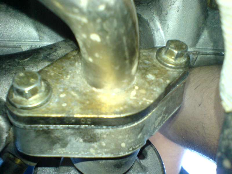

Tak zaslepka je na svem miste. Prace cca 20 min a odpojil jsem jen jednu trubku. Jen by me zajimalo, na co je na jedne strane te zaslepky z boku ten mirnej vykus? Abych to tam nestrcil nejak spatne :? Diky
Jinak zejtra vam to chlapy blejsknu, co a jak. V podstate potrebujete jen klic 10 a sroubovak.
Jinak Jendo diky moc za poslani :wink:

Vubec, slo to jako po masle. Mel jsem ockovej klic a jen jsem trosku zapacil velkym sroubovakem, aby povolily, ale nebylo ani treba moc velke sily.
Co ten vykus, nevi nekdo, kdo to kupoval, nebo Jenik?

aj si demontoval niečo? lebo je tam dosť blbý prístup k jednej matici
