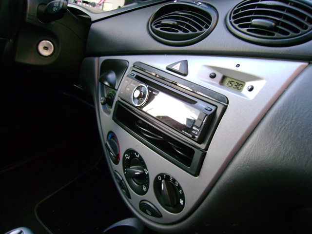

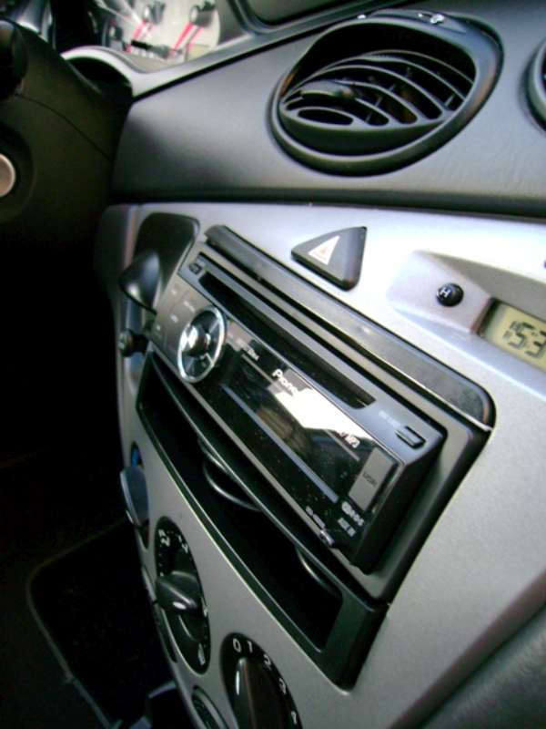

Pioneer DEH 4000UB
Montáž rámečku, AR a připojení vhodné pro předškolní mládež, pouze demont. orig.AR vzhledem k faktu že jsem měl k disp. jen dva šroubováky :P se povedla asi na třetí pokus :oops:
Elektroinst. také v pořádku, pouze eurokonektor se zdrojovou casti se uplne neshodoval s ford konektorem( byl kratsi )lehka uprava plastu nozem a vse o.k.
Pristi vikend mam v planu celkove zkratit kabely, nebo je obalit chlupatou paskou, mam strach z rezonance nebo jinych problemu, je jich tam opravdu moc :|
AUX jsem vyvedl do kastliku spolujezdce kabelem ( http://www.lan-shop.cz/kabely-pc-ostatni/ostatni/15288 )
testoval jsem s MP3 Samsung YP U3( http://www.pcworld.cz/pcw-hardware/nena ... ent&typ=ur ) hraje jako vino a neskutecne silne i ze sluchatkoveho zdroje - o zvuku nize.
USB jsem pripojil primo, prodluzovaci kabel nema podle mne vyznam - vycniva stejne, rychlost nacteni je doslova okamzita - mene nez 1sec.(USB klic 512MB)
Je pravda ze jsem na chvili zalitoval sve vrozene lakomosti, zadni vstup USB by byl urcite estetictejsi, ale to jen na okraj.
O CD se nema cenu zminovat, to je samozrejmost.
Joystick jde prijemne ztuha, stejne tak odnimani/pripojeni predniho panelu.
Display dobre citelny i z hora, neoslnujici.
Prepinani nazvu pisnicky/slozky/interpreta/alba/zanru a poznamky - casu - zdroje.
K samotnemu zvuku:
Na testovani jsem mel asi dve hodiny, takze necekejte nic obsahleho, pokud bude zajem, napisi casem vic.
Uz mi proslo rukama par autoradii, ale s timhle se pioneer opravdu vytahl :roll: :idea: :arrow:
Pri poslechu komprimovanych souboru(mp3, wma) funkce S.Rtrv - 3 stupne(!), coz je v podstate virtualni doplneni orezanych vysek a basu u ztratove komprese - funguje na jednicku( pod 192kbps jsem mp3 nemel takze u nizsich bitrate nevim)
Prednastavene presety EQ - tusim 7 (rock, jazz, voice atd.atd.atd.)
Uzivatelsky EQ - basy, vysky, stredy(!) - zvlast u hodne stredove hrajicich origo Ford repro velmi vyhodna funkce :twisted:
Jemne doladeni EQ (!!!!!!!!!!!) lze nastavit vystup vykon v herzich :!: :!: :!: u vsech tri pasem
Loudness - 3 stupne/ 3pasma -BassLoud,HiLoud,MidLoud(!)
Bass Boost - 3 stupne
Horni a spodni propust - LPF a HPF( proste si do repro vypnete vysky nebo basy kompletene(!), treba pri pouziti kvalitniho subwooferu nebo externich vysek)
Prime buzeni subwooferu na AR (!) - tvrdi ze skrz zadni cinche pusti do SW az 70W / 2 Ohmy, ale to je jedina vec ktere prilis neverim 8)
O zvuk.moznostech se da rict ze pokud k tomuhle autoradiu pripojite plechovku od ananasu, naladite na ni zvuk jako z koncertni sine :o samozrejme teoreticky, na druhou stranu audiofil na radiu nastavi vse na nulu a ma hrat prirozene cely system.
O tuneru nemuzu psat, pac jsem pri montazi zjistil ze jsem nekde zrtratil Iso/Din anteni adapter :evil: - zapojim o vikendu
Ja jsem nadsenej - za ty prachy jsem se s takovou kvalitou jeste nesetkal, vse ale proveri cas.
Musim dat za pravdu Zewlovi, origo repra diky prirozene stredovosti hraji z kvalitnim zdrojem signalu dost do "flasky" ale tlumeni by melo pomoci.Vymena za jine az podle vysledku.
Tot vse, ocekavam ze nekdo z Pioneeru by me mohl dat nejakej baksis za tuhle reklamu( napiste mi na mail, kluci, cislo uctu dam) ale ja si nemuzu pomoct :twisted: .
Testoval jsem z radii model.rady 2008 Sony Mex BT 5100, Hyundai s USB(radu nevim) a LG( viz vyse) ale s timhle se ani jedno neda srovnat - pro ty kdo si chteji sice trochu vyhrat ale za cenu kvalitni reprodukce za par kacek jen doporucuji.
