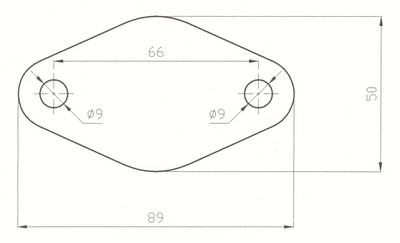

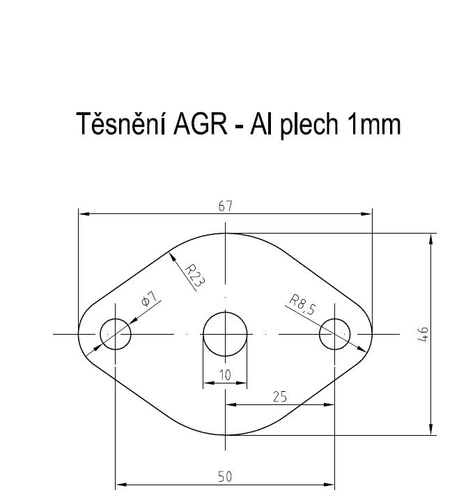

ahoj, prosím vás který nákres odpovídá přesně EGR ventilu pro mondeo MK3 1.8 125k ? Nechci totiž EGR vyndávat a vše překreslovat kvůli ušetření času, ale už rovnou tam šoupnout podložku, kterou si předem vyrobím. Ale kdyby někdo měl na prodej, tak koupím :lol:

Rovnou bych se s tvym dotazem svez a zeptal bych se ktera z nich je urcena pro MKIII 2.0 TDCi EURO3? Chystam se na cisteni a rovnou bych zkusil i zaslepit.

na 2.0 tdci by měla být ta první... Jestli je ta druhá na benzín nevím

Na 2.0 TDCi Duratorg je ta DRUHA (spodní) :!: pro jistotu sem k obrázku dopsal dopsal poznámku.
Jinak v bazaru mám pro TDCi z nerezu.
K Ogastovi asi to budeš muset překlesit z origo těsnění ,je dost možné že tady budeš totiž první kdo zaslepuje 1.8 :wink:

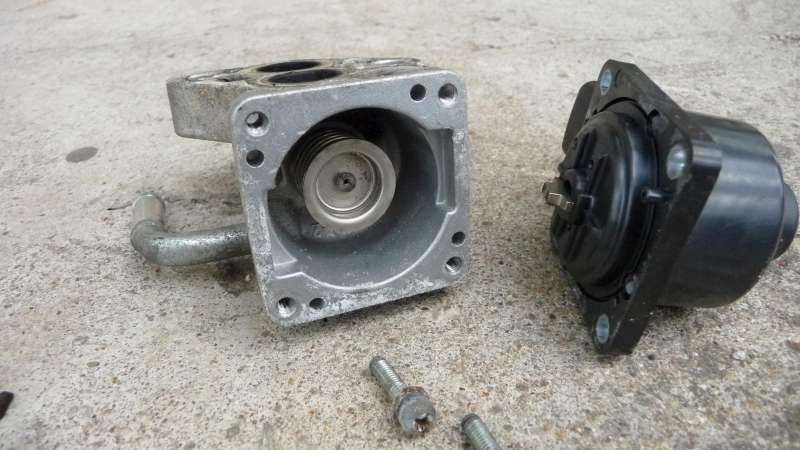

Zeptám se možná blbě, ale nebylo by jednodušší povolit čtyřmi šrouby servomotorek z egru a nějak ho upevnit vedle? Pak by sice ř.j. "jakoby" otvírala egr ale nemohla by zmačknout pružinu, tudíž by se to chovalo jako zaslepené... :?:

Yeshterr: to zní zajímavě, to dnes určitě vyzkouším, je to otázka 5 minut ;) dík za nápad

Je to asi nejjednodušší způsob, co mě napadl. A pokud by z nějakého důvodu musel být trochu pootevřený, dal by se dát servomotor o něco výš na distanční sloupky. Uvedení do původního stavu (např. kvůli emisím) by byla otázka tak 2 minut...

Tak jsem tento pokus vyzkoušel, jenže jeden ze 4 šroubku byl nějaký měkký a hned se servala hlava, ostatní šroubky šli výborně. Takže musím stejně celý EGR vyndat a zaslepit
