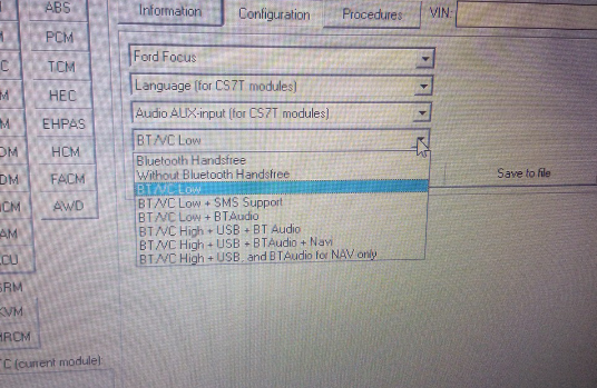

Modul vymenený, zapojím USB a hraje, telefón funguje, rozpráva auto na mňa po anglicky. Cez diag som nerobil nič

a proc bys to delal? pokud je BTmodul z FF2, tak je nastaven spravne z vyroby

Neviem, myslel som ze bude treba. Na inzeráte a na module bola samolepka že je to z RANGER VI alebo IV, neviem teraz

Mohl mit shodne nastavenou konfiguraci s tvym vozidlem
( co jsem koukal tak tyhle moduly se pouzivaji i u jinych znacek, takze to bude hodne podobne)

BTmodul ma v sobe typ auta kvuli voice control, proto, kdyz nemas diagnostiku, je lepsi shanet dil ze stejneho typu auta

No keď sa dostanem k zásuvke, zase mi odišla batéria v ntb, tak to skontrolujem, inak VC nepoužívam, a tlačítko VC som zrušil, takže by nemal byt žiaden problém, či?

ne, VC nemusi byt zprovoznen
