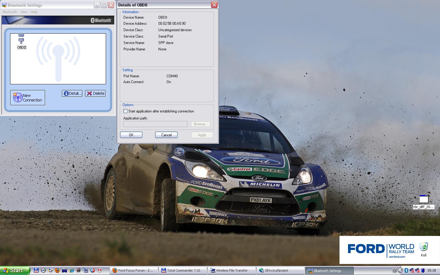

Jak spustím program elm config?
Postupuju jak prvním příspěvku... zadám port COM40, rychlost 38400, connection Focus II
a dál se nedostanu, nic nefunguje. Píše mi to error snad 8002 či tak něco. S notebookem to je (snad) spárované viz foto. Má někdo nějakou radu?
Mám Win XP a ELM327 v1.5 přes Bluetooth.

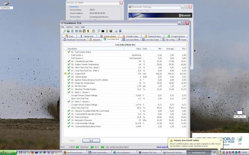

MK2
- Příspěvky: 4585
- Bydliště: Kolín, Nedašov
Re: usb diagnostika - ELM327+elmconfig - str.1
Tak jsem skusil naistalovat prográmek Scan Master a ten se mi připojil na ELM327 BT.
Chci se zeptat, zda pouze elmconfig lze měnit ty položky jako např to nedávno spomínané rozsvícení
varovných světel při prudkém brzdění ??

- Adow
- Příspěvky: 6807
- Bydliště: Kousek od Brna
ELM Configem změníš skoro vše co změnit jde. ELM-FF2 je proti tomu amatér
