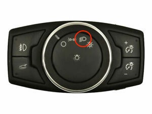

Pozdravujem všetkých forďákov
V januári nastal čas vymeniť auto, starý Focus po 20 rokoch doslúžil, tak som vymenil za 1.5 ecoboost, auto zatial v pohode všetko sa zdalo byť OK, dnes som si všimol že bi-xenony sa správajú nejako čudne, po zapnutí sa vobec nenastavujú (ako tu píšete hore-dole-doprava-dolava), ani sa nepohnú, svietiť svietia aj prepínajú medzi stretávačkami a dialkovými + nefunguje prisvecovanie do zákrut. Kábel na diagnostiku je na ceste, len som sa chcel spýtať či ste sa s podobným problémom niekto nestretol, či tam nie je nejaká poistka alebo tak niečo...
edit
Poistky som našiel F39 a F43 sú OK...
edit
Focus 1.5 ecoboost, 150HP, 05/2017, iridium black, kombi
bol - Focus 1.8 16V, benzin, 12/98, pacific green, hatchback
- Příspěvky: 25163
Re: problem se svetly
a rozsvitils svetla nebo mas ovladac v poloze 0?
- corsar
- Příspěvky: 154
- Bydliště: Slovensko
svetla som zapol z 0 do polohy "stretavacky"

ovo
- Příspěvky: 309
- Registrován: 20.04.2020 06:54
- Bydliště: Nusle
Mám sice něco jiného, ale v této poloze mi taky nefungují adaptivně, jen v poloze auto.
