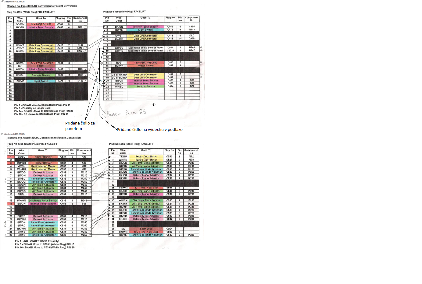

Tak je to blbý, dal jsem to zpět na starej panel a ani se nerozsvítí.. Ventilátor běží na plný otáčky a to je všechno.. Kouknu na tu pojistku..
Ford C-Max 2,0 TDCi 100kW Titanium BJ10/2008-EZ02/2009
- jenikl
- Příspěvky: 177
- Registrován: 19.08.2010 20:26
- Bydliště: Heřmanova Huť, Plzeň-sever
Re: digiklima mondeo funkce před a po FL
Tak byla spálená pojistka 7,5A, jak si říkal.. Ovladač funguje, ale nejde mi regulovat otáčky ventilátoru - ukazuje normálně, dá se i přidat či ubrat, ale jede pořád naplno, tak na to ještě radši kouknu ráno, jestli je všechno zapojené tak, jak má být.. Jinak super, každopádně posun

Díky ti, ale nejde mi to otestovat.. Nemám sice zapojený čidlo nahoře v sání, ale to by jen hodilo chybu, ale tohle je divný.. Asi budu muset sehnat jinej ovladač.. Když přidávám ubírám teplotu, tak se mi přepínají klapky a asi i mění otáčky ventilace.. Jinak vše ostatní funguje.. Na starý ovladač to funguje normálně, všechno jak má, ale tady na tomhle nee.. Zapojení jsem kontroloval 3x a mám to dobře.. Kdyby jste někdo měl na prodej ovladač, tak napište..

Tak jsem lama, po delším zkoušení se mi povedlo spustit test a hodilo mi to chybu A2 99 a A2 97, což by mělo být to chybějící čidlo nahoru do středovýho výdechu, který jsem ještě nesehnal.. Tak já to ještě prozkouším a uvidím

Ty dvě chyby znamenají dvě špatně zapojené čidla jako jsem to měl já, takhle ti to nemůže topit!!!

Poradíte někdo, jak připojit ten horní panel, resp. spínač výstražných světel a vyhřívání oken??? Mám konektory co jsou k tomu potřeba, ale vodičů je na nich podstatně míň..

Správné zapojení panelu, tamto je špatně.
