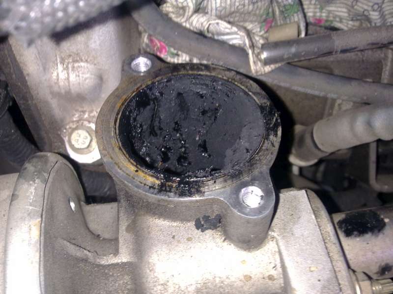

Dneska jsem dělal žhavící svíčky a narazil na EGR ventil takovej humus jsem dlouho neviděl
Příkládám foto.Asi ho vyčístím co myslíte?když už na něj tak koukám

prirodni zaslepka
no to je peknej hnus... takhle zasranej ventil jsem jeste nevidel... to uz ani nemohlo nic propoustet, ne??

tak moc mě uto nekouřilo jen při prudkém sešlápnutí pedálu. a trubku jste nějak čistili?nebo jen EGR ventil?

Re: EGR ventil - mondeo
jestli mas takhle zadelanej ventil, tak vezmi urcite i sani... To bude nejspis taky lahudka...
dělal jsem žhavící svíčky
mám dole i sání ,ale byla lahůdka to tam dolovat přes ty kabelky
,ale jak mám vyčistit sání jako by ne ten kryt ,ale to pod tím ?:-D

to asi nijak.... jen kam dosahnes prstem...

rozhodně to nečisti jen kam dosáhneš prstem... Musíš to vyčistit důkladně když se do toho pustíš... Nějaký čištění na půl je na dvě věci, navíc uvolníš spoustu těch sraček co tam jsou a ty se ti dostanou pak do motoru, takže bud nečistit a nebo pořádně... Nějaký vhodný nástroj a je to jebačka tak na 4 hodiny... Pak pořádně pročistit benzínem a vyfoukat kompresoremivcus píše:to asi nijak.... jen kam dosahnes prstem...

Na tohle cisteni je nejlepsi tryskani sodou, nebo suchym ledem, pripadne vodou. Tim myslim opravdu, ale opravdu vysokotlake cisteni, kterym sundas i lak az na plech, zadnou wapku z Lidla.
Hledejte odborne firmy na netu.
