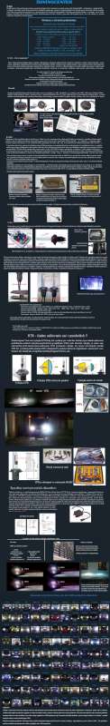

Něco málo o výbojkách H7R ... nutno zvětšit 8O :wink:

To mi neříkej,že ta fotka v tom infu,jak stojí auta proti stěně,že to tak je.....To je ořízlý jak z čočky...Neudělal bys prosím fotky někdy večer proti zdi?Nebo video?Stoupnout si někde vedle silnice,aby byly vidět světla normálních aut a i Tvoje?
