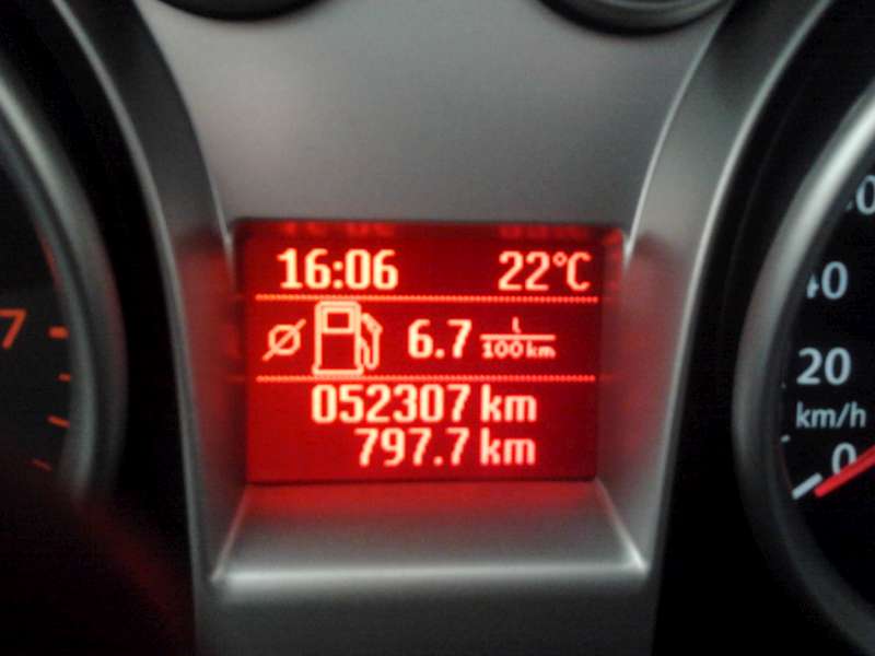

Přihodím pár zkušeností s Fiestou. Konečně se v Ústí u Tank Ono pod nemocnicí objevila konkurence pro jedinou pumpu co dosud měla E85 za 28,5 což mě odrazovalo od experimentů, protože s očekávaným zvýšením spotřeby to nestálo za to. Do Focuse to neleju, toho jsem nechal předělat na plyn a kdyby byl opravdu katastrofický scénář, abych si neoddělal celý vozový park.
Motorek 1.25 sežere jakýkoliv poměr, kamarád co měl Fiestu na pár týdnů půjčenou najezdil cca 2000 km na směs 1:1 a cca 1500 km na čistý E85. Motor běží pěkně, táhne dobře a spotřeba je o cca 15% vyšší než na čistý benzín. Bohužel kámoš není na nějakou evidenci, takže přesná data nemám. Já zkoušel poměr od cca 50% E85 do zatím asi 85% E85 (dopočítávám ze zbývajícího množsství v nádrži a známého podílu E85 z předposledního tankování) a zkoumám závislost podílu lihu na spotřebě. Zdá se že to není úplně lineární vztah, možná že čistý E85 nebude mít úplně nejlepší cenu za km. Zatím má dost málo dat, na nějaké statistické pitvání to zatím není.
Zkoušel jsem s čínskou diagnostikou pustit za jízdy test lambdy a napětí skáče mezi 0,1 a 0,9 V, což mi jako laikovi přijde že je ok a že adaptační mapa ŘJ má ještě prostor na korekce.
