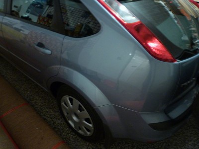

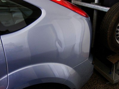

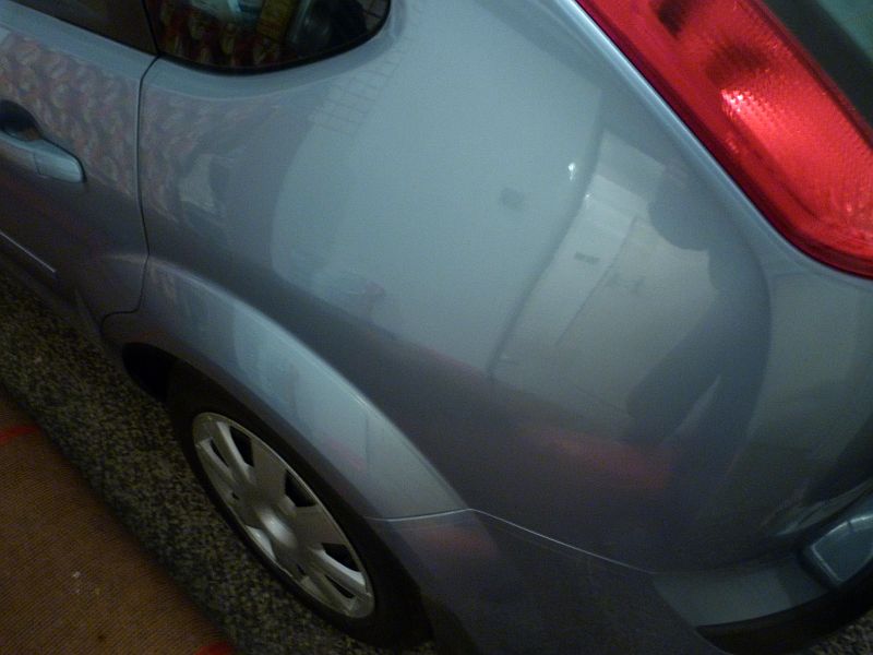

Vloni jsem utržil první malý šrám na levém zadním blatníku. Nebudu popisovat jak jsem k němu přišel - zkrátka stalo se. Ale proč to píšu.
To víte, přece jen mě to štvalo
Někdo by nad tím mávnul rukou, ale mě to vadilo.Někteří to možná znáte. Pokaždé, když jdete k autu, tak se vám oči stáčejí na to jedno jediné postižené místo a ostatní už Vás tak nezajímá. Hned máte o stupínek blbější náladu
Zkusil jsem poslat dotaz na firmu, která metodou PDR pracuje.Bleskově odepsali.Domluvili jsme se na termínu s tím, že v servisu, který mám kousek od bydliště, budou dělat ještě nějaké auto po kroupách. Oni totiž mj. putují po servisech, což má tu velkou výhodu, že lidé, nemusí jezdit přes půl republiky do jejich mateřské základny.
Přijel jsem. Klučina si auto přebral. Upozornil mě, že to opraví, ale že se mu to pravděpodobně nepodaří úplně dokonale, protože rýha je dost zlomená a je trochu poškozen lak. Druhý den volali, že auto mám hotové. S lehkou obavou jsem si pro něj šel. Přece jen jsem si nebyl jistý, jaký bude výsledek.
Obavu ale vzápětí vystřídala obrovská úleva. Na blatníku nebyla po předchozím poškozeni téměř žádná stopa. Jen při velmim bedlivém zkoumání jsem to původní místo objevil, dík téměř neznatelnému škrábanečku nebo vlastně díky tomu, co z něj zbylo. Opravdu klobouk dolů před dobře odvedenou prací.Jsem spokojen.
Přikládám snímek před opravou : a po opravě:

Asi uz spatne vidim, ale ja vidim dve rozdilny barvy auta, nevymenili ti ho?
"Ford Focus MK I Collection Edition" - 195/55 R15 Continental PremiumContact2 - 185/65 R14 Sava Eskimo S3+
- brava
- Příspěvky: 366
- Bydliště: Vysočina - Novoměstsko
Re: Kroupy
No jo vypadá to tak
,ale bylo to foceno s velkým časovým odstupem, pokaždé s jiným fotoaparátem a za naprosto rozdílných světelných podmínek byť ve stejné garáži. Opravdu jde jedno a to samé auto.
