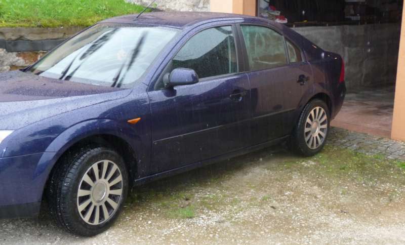

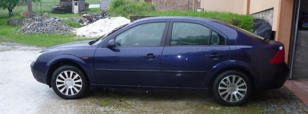

Miresh zdravím,chci ti říct,že já mám alu kola s ET 35 a jsou úplně bez problému.Tento týden tu skusím dát foto.Tak zatím Pít

Tak tady jsou ty alu kola co mají ET 35.Je to jen 7j x 16 ET 35,pláště 205/55.

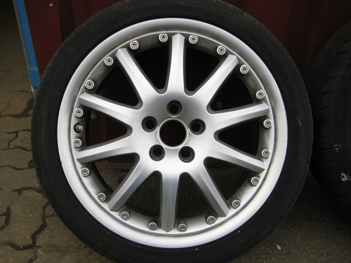

jak je siroke original 18 palcove kolo na mondeo,s temi 20 okrasnymi sroubky?Dal bych tam pneu 235 nebo 245/40-45?dik

Jestli myslis tato kola, tak jsou 7,5x18 ET 52,5 . Guma na to je 225/40/18
s 235-245/40 to bude zaprve promerovat, zadruhe to bude nestabilni balon. Ale pokud to mas na honeni machrindexu kolem bloku, tak se to prezit da
