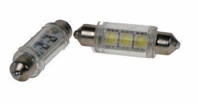

Re: Osvětlení SPZ
Jak píšeš už se to tu řešilo,ale stačí ti 3SMD Ledky a taky raděj zakryté kvůli vlhkosti něco takového:

Jak velke led sufitky potrebuju na FF 1999 hatchback.diky

Já na FF1 kombi mám délku sufit 36mm.
Taky jsem je měl kompletně uhnilý, takže proběhlo čištění lampiček + výměna nových žárovek.

Ja som kúpil tiež takéto, len inú značku, za pár skor 9 EURzirafak píše:A tu je v prevedeni LED SULFIT.

narva.sk - maju za 2 eura kvalitny par suffitiek, vyse roka ich ma v spz, mozno uz vyse 2, nepamatam ani. A stale svietia rovnako dobre.

Led doporučuji hlavně u nových aut a po výměně světla (zkorodovaných konektorů).
Korozi konektorů způsobuje netěsnost izolace v liště taky třeba prosakování vody z hadice ostřikovače a hlavně kondenz který vzniká z důvodu vyzařovaného tepla z klasické sufitky. U led sufit žádné teplo nevzniká (zanedbatelné). Až se oteplí vytáhnu obě světla a nafotím rozdíl. Mám totiž na jedné straně led sufit a na druhé klasiku a samozřejmě jsem loni namontoval funglovky světla.
