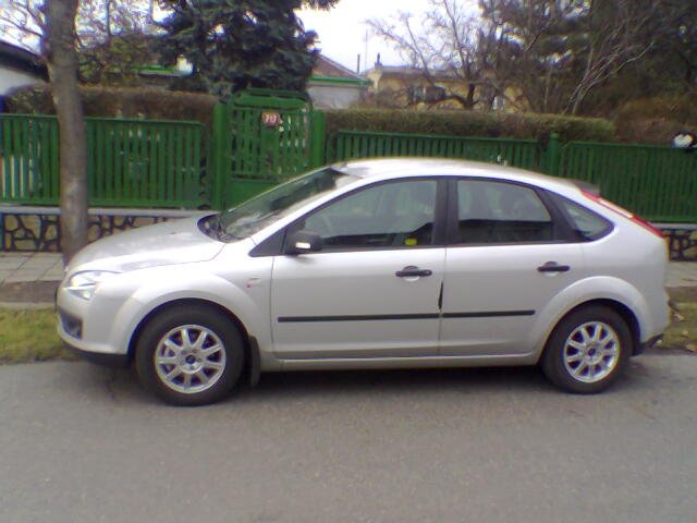

Ahoj chlapci, potřebuji na FoFo2 koupit nová litá kola a rozhodně chci
předepsaný rozměr: 6x15 5x108 ET 52.5 , což je nadlidský výkon (to ET).
Nemáte někdo nějaký typ, třeba špatně hledám? A nebo jaké nejmenší ET lze použít, aby to nekur..lo geometrii atd.
Díky předem.
Karel.
FoFo mk2 2005 stříbrný Hatchback

Karel Sadílek
Příspěvky: 179
Registrován: 04.04.2015 22:30
Re: jaké ET ?
Příspěvek od Karel Sadílek » 09.07.2022 19:47
Číslo dílu:1317964
od 19.7.2004 do 15.1.2008
viz foto

jenikHK
Příspěvky: 3151
Registrován: 10.03.2008 14:30
Re: jaké ET ?
Příspěvek od jenikHK » 09.07.2022 20:00
:palec_nahoru: díky moc, nevím kam jsem se dřív díval, dneska jsem ta kola našel paralelně k tvým informacím, v 15" se dělaly dokonce hned dvoje
Nicméně - zpět k dotazu:
16" origo jsou mraky
15" origo zřejmě nesezenes a neoriginální znamená dopsat do TP (nechceš-li řešit problémy min. na STK), čili otázka ET je spíš podle toho, co je k mání - za sebe bych řekněme do 5mm neřešil (mj. v jiných rozměrech bylo ET47,5 z výroby). 10mm mi přijde jako smysluplné maximum.
