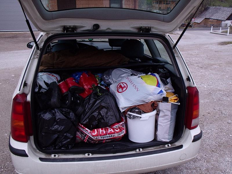

Prave jsem se vratil z Hinterstoderu (Rakousko), cesta tam a zpatky (cca. 900 km) 80% dalnice 110-130 km/h, ve Vidni pres mesto jsem se pekne zasekal na temer hodinu. Spotreba 4.94 l/100 km. Cesta tam 2.5 cloveka (male dite :wink:), cesta zpatky 3.5 cloveka + totalne plnej kufr (viz foto). Verim, kdybych jel nazpet s poloprazdnym kufrem, tak spotreba pujde na 4.5 litru...
Kóťa

To je moc pěkný zewle...Fakt čumim!
