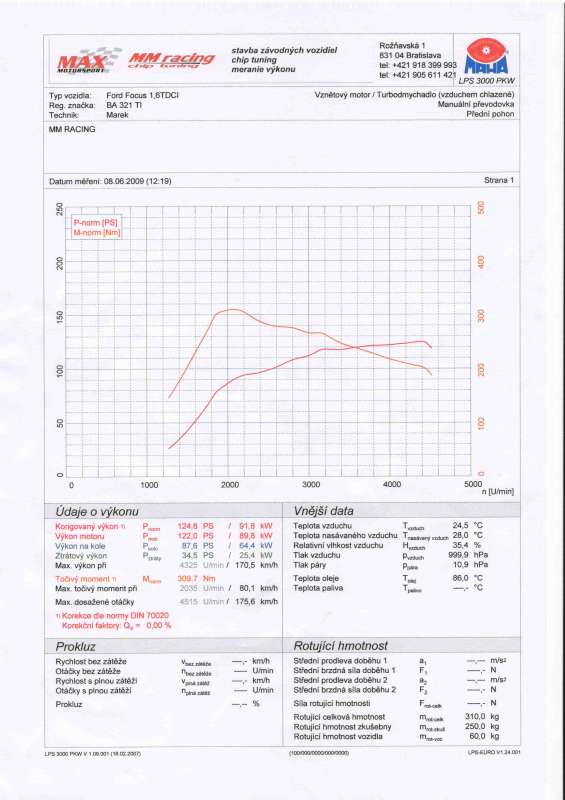

Prikladam graf, keby mal niekto zaujem ;-)

velmi dobra krivka, na diesel priam ukazkova !! vela vykonu mas uz v nizkych otackach a stale ide hore. neklesa vo vysokych otackach. zaroven krutak klesa na diesla velmi pomaly a vo vysokych otackach si drzi vysoke hodnoty ! velmi tocive a pruzne nastavenie !! parada !! 8) :wink:

:) dakujem za slovne ohodnotenie, s momentalnym nastavenim som velmi spokojny ;-)

asifilip: Pekne pekne...Priebeh krutiaku priam idealny :idea: Chlapici odviedli skvelu pracu.
