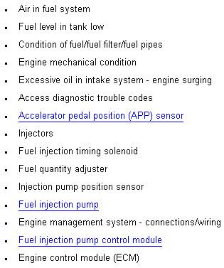

Pokud motor vaha a nerozjizdi se, pak by se melo kontrolovat toto:
- Přílohy
- TDDi vahani.jpg (26.21 KiB) Zobrazeno 3475 x

Pelen: Díky chlape. Uvidíme co zjistí Foki v Postupicích. Mě jen vrtá hlavou že se to stalo po ujetí 15tis. km. Pokud tam chyba je tak to snad Foki a jeho mašinka zjistí. Jen doufám že toho nebude víc. Někdy mě děsí když tady čtu co všechno to vyhodí a pak si s tim stejně nevěděj rady.
