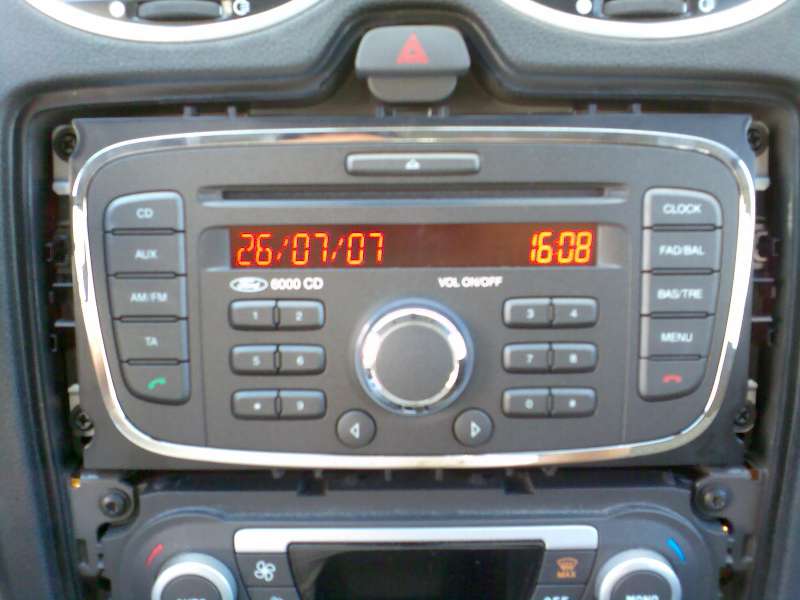

Tu je dokaz... Moja stara 6000CD, tiez ma aux, teda aspon tlacitko

vy co mátě AUX vám stačí pouze natáhnout kablík... taky nechápu proč to udělali takhle debilně - 2 verze... resp. proč neudělali konektor AUX a datovou komunikaci mezi changerem a rádiem nepořešili dalším konektorem.U CDDJ je "údajně" potřeba použít právě ten modul, protože zajistí I/O signály od "changeru" pro rádio a aktivuje signály pro jednotlivé zvukové kanály

to stambik: a mas uz nove radio (viz priloha) nebo jeste stare? Ve Fordu mi tvrdi ze tento kabel na moje nove radio 6000CD nepujde

Pohle tohoto obrazku jsem si pripojoval externi BT handsfree k tomu "novemu" ovalnemu 6000CD (pritom datum dokumentu je vyrazne historictejsi). AUX jsem si nechal udelat uz v ramci dodani auta (kveten'07) a naprosto bez problemu. Osobne si myslim, ze ten kablik bude taky typove porad stejnej u hranatyho i ovalnyho...
