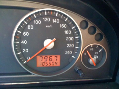

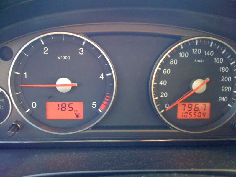

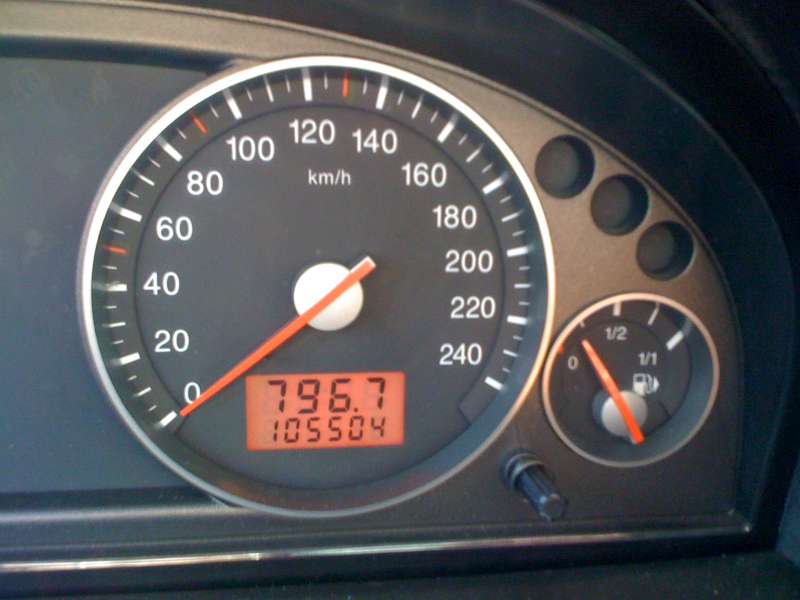

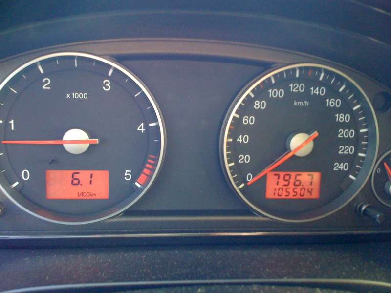

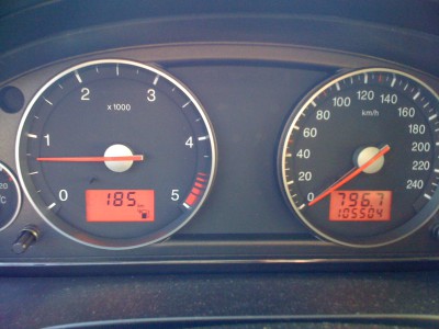

Já bral před prodlouženým víkendem plnou nádrž. Přes víkend jsem najel cca 790km. Palivoměr ukazuje něco mezi 1/4 nádrží a nulou a PP ukazuje průměrnou spotřebu 6,1L/100 a dojezd ještě 185km.

Bacha ale, že máš moje budíky a já tu ručičku palivoměru korigoval když jsem to předělával ;-) Mě ukazovala prázdnou už při dojezdu asi 100km

Judžine, tak nechutně nízký stav toho spodního počítadla kilometrů, koukej s tím něco dělat :twisted:
Limited edition GHIA MÍNUS
Judzin
Příspěvky: 182
Registrován: 11.08.2010 13:36
Re: MK3 velikost nadrze
Příspěvek od Judzin » 11.05.2012 08:40
Ja bych delal, ale muzu ja za to,ze jsem musel delat spojku a vstriky :bebng: ? Bych kazdy rok dal misto 30tis. za opravu za PHM tak uz je tam toho vice. Nicmene jeste stale jezdim bez natankovani a dle PP jeste stale dojezd 140km :-D
Ford Mondeo combi 2.2TDCi GHIA +- něco :-D
Můj Mondík
Yeshterr
Příspěvky: 3774
Registrován: 11.04.2011 08:37
Bydliště: Já su z Práglu
Příspěvek od Yeshterr » 11.05.2012 08:45
To je mazec, no, proto já se straním nafty jak čert kříže. Ale teď už to určo pošlape, 300tis. tam bude za chvíli :cooler:
Jinak mě palubák po delším vypnutí klíčku přepočítá stav nádrže a pak to sakra klesne, tohle jsi fotil asi hned po skončení jízdy, co?
Judzin
Příspěvky: 182
Příspěvek od Judzin » 11.05.2012 08:50
No fotil jsem to po dojetí,ale odpoledne když jsem zase natočil tak hodnoty zůstalya během jízdy se trošku upravily. A dneska ráno tam mám nějakých 815km a doojezd cca 140km takže to přepočítalo o nějakých cca +-20km. Nicméně si říkám zda hrát hru "adrenalin" a nebo už radči něco málo dopustit do nádrže :-D

Každopádně ještě jeden poznatek. Pokud Ti plovák v součinnosti s Doktorovými budíky ukazuje správně, tak máš ještě dost paliva. PP totiž počítá dojezd z množství vstříknutého paliva a doby otevření vstřiku. Když jedu na LPG, ručička palivoměru se ani nehne a palubák vesele odpočítává km...
