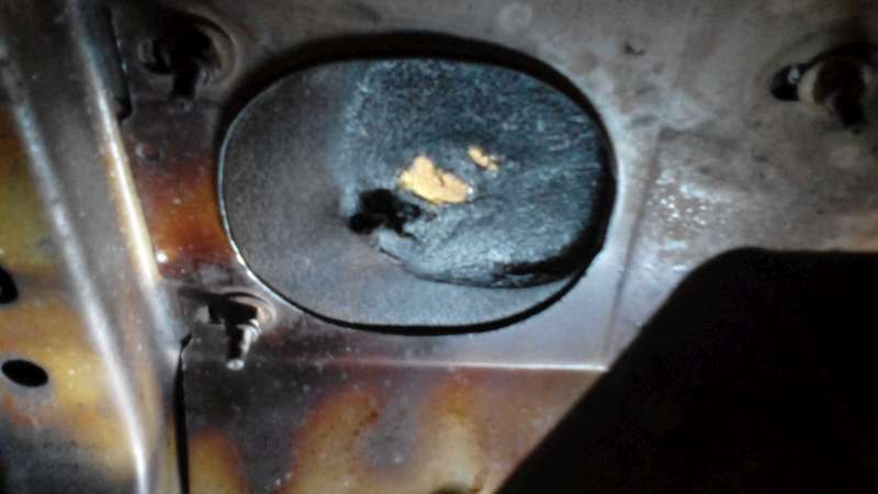

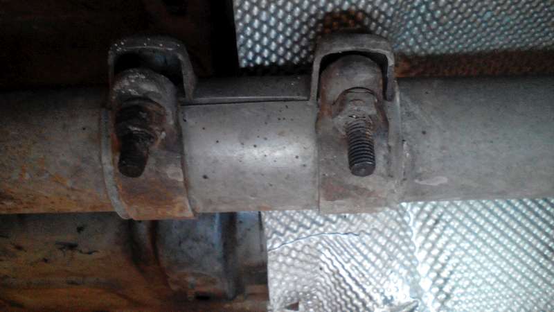

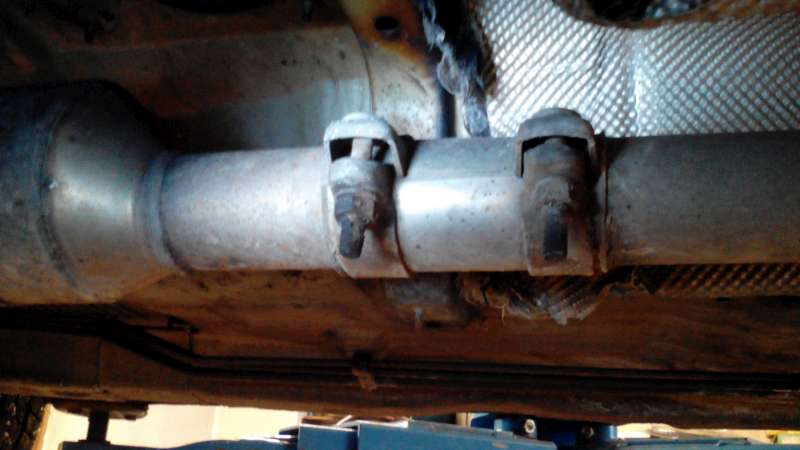

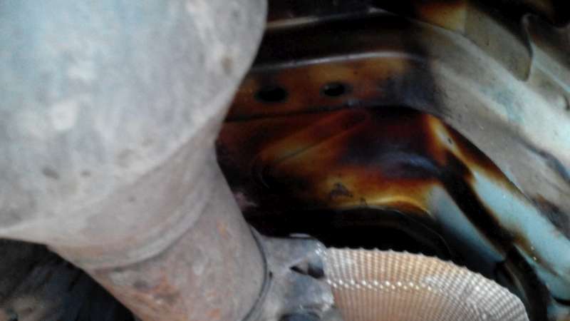

Mám nezvratné důkazy u tom že tu věc zvanou DPF tam domontoval těsně před prodejem nějakej garážmistr v německu a prodejce,a to si umím živě představit, si za tu věc DPF naúčtuval několik 1000eur.
Podívejte se taky na fotky jak je přidělán DPF a jak sem málem přišel po 8měs. o auto.
Důkazy.
1. Chybějící plech nad DPF po prohlídce několika bazarů sem dospěl k závěru že plech mají z výroby pouze vozy s DPF ,bez DPF mají jen trubku a izolaci.
2. Na prase namontovaný DPF na tupo přiložený k sobě následně omotaný 2x plechem a stáhnut svorkamy. Trubka na DPF průměr 60mm a výfuková trubka průměr 58mm nasadit to na sebe nejde a svařit nevím rozdílný průměr a DPF z nerezu výfuk z oceli
3.Poslední a nezvratný důkaz informace z fordzona jasně informují že mám pouze Euro3 (sem zmaten já myslel že 2.2tdci byla vždy Euro4 bez DPF může prosím někdo vysvětlit)

Na prase přimontovaný DPF
očouzený tunel
očouzený tunel
Ohořelá izolace nechybělo mnoho a oheň se rozšířil tunelem na celé auto

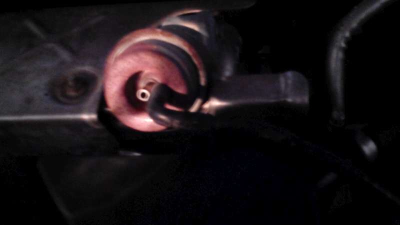

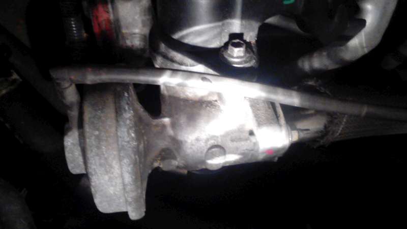

Vyfot co mas za egr? To je nejake divne aby 2005 mela Euro3.
Euro 3 maji podtlakove turbo a i egr ne? Tak pak nemuze byt dpf.

řekl bych vše podtlakové :bebng: :evil: fotky sou naprd fotím tel. a nemám blesk
a su nasranej chtěl sem speciálně 2.2Tdci a to proto, protože sem měl za to že všechny 2,2tdci 2004-2007 byla s elektronickým turbem ,egrem euro4 a bez DPF. No a teď mám doma nějakej paskvil s DPF a vše v podtlaku to by jeden :puke_r:
turbo s oddělanou hadičkou
egr
egr
