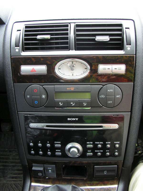

ono mi tam neco pribude i v interieru,ze?kam jste si to nechali dat?vsecky cudlikovy pozice mam plny
predpokladam,ze to bude cudlik stavu nadrze a cudlik pro prepinani plyn/benzin?

Většinou je to ukazatel a přepínač v jednom, na místo tlačítka otevírání kufru je asi nejpraktičtější umístění. Občas se dává taky pod volant vedle spínače světel, ale tam je na něj špatně vidět.
Jinak přimazávání stojí kolem 2 tis. a litrová náplň cca 600,- . A ad palubák - dojezd k pumpě mi odečítá jako bych jel na benzín, ručička palivoměru (benzínu) však neklesá a po delším vypnutí klíčku se to opět přepočítá, občas i za jízdy. Tento údaj už je ale stejně irelevantní. A průměrná spotřeba je stále počítána z hodnot, co vyprodukuje benzínová řídící jednotka, tudíž to až tak nesedí, aspoň u mne. Plyn není tak háklivý na styl jízdy jako benzín.

a slo by to dat na pravou stranu vedle/za/pod volant,jakoby vedle klicku?tlacitku kufru hojne vyuzivam a nerad bych o nej prisel a vedle svetel je to fat na pikacu

Nesmíš se ptát, jestli by to šlo :wink: . Prostě jim řekni, že to chceš tam a tam a pokud budou remcat, řekni že konkurence to tam určitě ráda dá. A dneska ten plyn dělá tolik lidí, že už i renomované firmy, co se instalací zabývají, dělají všechno proto, aby si udržely zákazníka.
Jen jsem se ještě chtěl zeptat na to tlačítko kufru - ty nemáš v 5. dveřích mikrospínač? :nixw:

jo jasne ze mam,pro me je lepsi otevrit ho z interieru,abych pak nemusel hledat to na patejch dverich.poberu veci z auta a pak jsem rad ze taktak otevru od kufru...navic ta krabicka se mi moc nelibi a kdyz bude poloschovana,bude jen dobre

Já ten ovladač chtěl zapustit do toho tlačítka, ale po zjištění, že má společný tišťák s tlač. ESP jsem se na to vybodnul, dost špatně by se to tam vešlo. A jinak držím palce :palec_nahoru:

Hele já ten přepínač mám na stejným místě jako bratr yessther a tak něják jsem si zvykl že mě to vůbec nevadí :D :cooler:

Jestli si Jimmi pamatuješ, tak na Herálci jsem ho měl ještě pod volantem u těch světel...původně ho tam měli umístit, aby na něj bylo vidět skrz volant. No, tak ho tam dali, místa je tam 6 půlek a oni ho dali akorát do zákrytu ramene volantu :dih: .
Tak jsem si to sám přetáhnul, prohodil jsem to s ledkou alarmu, co byla původně na tlačítku kufru a je klid. A už jsem si zvyknul, že je to trochu vypíčený, jsou horší věci v životě :)

jen teda...pises,ze sis to pak sam pretahl,takze ono je to na plastu jen nalepeny?s malou dirkou pro kablik?

Yeshterre a co to nějak zaintegrovat do toho tlačítka? Nechat tu záslepku fréznout a udělat přelepku na celej čudlík?

Já si to prohlížel a bylo by to strašně složitý, pod tím tlačítkem se to tělo spínače dost zužuje, musel by se přefušovat i tunel a na to prdim, takhle to možná vypadá rušivě, ale ve finále je to dole u fofrklacku, kam moc nekoukám... na ovladač od parrota si člověk taky zvykne...aspoň mám kam lepit žvejky :mrgreen:
