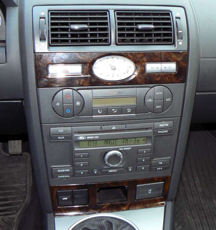

Tak jsem se konečně odhodlal, a je to tam.
Ford Mondeo 2.0 TDCi (1998ccm/96kW/130HP) r.v.2002

Dík, docela jsem se u toho zapotil, ale nakonec jsem to dal. To přepinování chce pevnou ruku a hodně trpělivosti, ale podle toho schématu to jde dobře a hned napoprvé to fungovalo. Trochu jsem laboroval s tlačítkama na vyhřívání oken a výstražnejma, naštěstí seděj barvy drátů před a po FL.

Co výstražný blinkry?? Fungujou normálně?? Někdy je ještě potřeba jinej GEM. Starej panel má totiž tlačítko konstruovaný jako Zap/Vyp, ale po faceliftu už to dává jen impuls do gemu a blikání pak drží on
