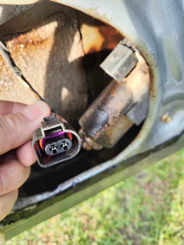

Ahoj všem potřebuji radu kolika pinový je konektor u MK1 2002 Focus kombi. Odešla mi stahovačka okýnka u řidiče. Série DNW.
Děkuji
Děkuji
Naposledy upravil(a) NEEO dne 10.11.2023 09:32, celkem upraveno 1 x.
- Příspěvky: 25221
Re: Stahování oken
na fotce je 2pinovy konektor
